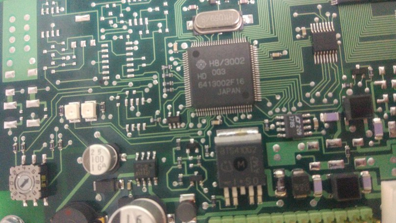

Касаемо платы управления - тут вообще все очень заморочено. В ней стоит контроллер HD6413002F16 c 2 планками ПЗУ по 8МБ и ОЗУ 256кб.

Связь осуществляется (судя по приемопередатчику LT1785) по каналу RS422/485.

При подачи на нее питания загорается 2 светодиода.

Теперь вопрос - куда дальше копать, с интерфейсом понятно, но вот с протоколом не очень... Единственное, что я нашел, это некоторые выдержки с форума шведских электронщиков на ломанном языке гугла (http://elektronikforumet.com/forum/view ... =2&t=65264):
...работа в RS-485 в 4800baud...
0xff начало
Адрес 0x06 вывеска, как правило, по-видимому, 6 для передней панели?
0xa2 всегда 0xa2
0xd0
0x70 пластины шириной 112 пикселей
0xD1
0x10 пластины высотой 16 пикселей
0xd2
0x02 колонка, где текст начинается
0xd3
0x11 Перемещение текста 2pixlar?
0xd4
0x69 шрифты?
Затем текстовый файл? В приведенном ниже примере 9st «А»
Затем контрольная сумма, сумма всех байт после начала 0xff, в один байтах (И 0xff), существует два особых случая, когда написанные в двух байтах,
Когда контрольная сумма 0xFE написана 0xfe, 0x00, и когда она 0xff написана как 0xFE, 0х01
0xff конец
Например, печать 9st «А» на знак в адрес 6:
0xFF, 0x06,0xA2,0xD0,0x70,0xD1,0x10,0xD2,0x03,0xD3,0x11,0xD4,0x69,
0x41,0x41,0x41,0x41,0x41,0x41,0x41,0x41,0x41,0x08,0xFF
В связи с этим вопрос - как мне оживить данную плату управления, либо же подскажите иную плату управления для работы с блинкерным табло... Управление будет осуществляться либо через программные средства LabView, либо с помощью модулей Arduino через UDP протокол.
Заранее спасибо!)

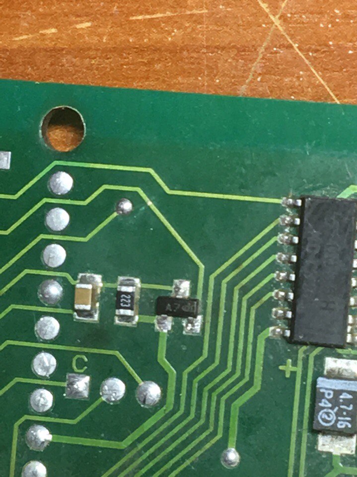

Начал с простого, разрисовал последний угловой блинкер.
Не могу определить что за зверь такой - похож на транзистор, на нем маркировка А7 и 6 под 90градусов. Мосфетовсаий А79? Или что то ещё?

Скорее, диодная сборка - 2 диода
http://www.s-manuals.com/ru/smd/a7
http://www.marsport.org.uk/smd/mainframe.htm
