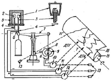

Задача является темой моей дипломной работы. Знания и идеи у меня кое-какие имеются, хочу ними поделиться а также прислушаться к другим мыслям, которые, надеюсь, будут здесь озвучены. Буду рад любой помощи, процесс обсуждения также является важным подспорьем.

Устройство дериватографа
Это высокоточные весы, термокамера с термопарами.
Структурная схема
Дериватограмма
Задача
В качестве регистрирующего устройства используется фотобумага, намотанная на барабан. Моя цель – снять сигнал и передать его на компьютер для последующей обработки. На структурной схеме видно, что в дериваторгафе задействованы 3 зеркальных гальванометра, которые регистрируют: Т (термопара), ДТА (изменение температуры, тоже термопары), ДТГ (скорость изменения веса, катушка в поле магнита, прикрепленная к 1 из чаш весов) – верхняя часть дериваторгаммы. Нижняя часть дериватограммы – вес. Он, в чем вся сложность, измеряется весами; фиксируется отклонение стрелки (зеркальной), на которую направлен луч света. Здесь АЦП никуда не подсоединишь.
Идея (концепция)

Процитирую мануал. Гальванометры: 3 подвесных зеркальных гальванометра типа Kipp and Zonen. Больше ничего сказать не могу, я их не видел, т.к. дериваторгаф не разбирал. В книге Л.Г. Журавлёв, В.И. Филатов «Физические методы исследования металлов и сплавов» есть описание подобного (надеюсь) гальванометра.
«Для проведения дифференциального термического анализа используют высокочувствительные зеркальные гальванометры (рис. 1.9). На тонких упругих ленточках из бериллиевой бронзы 1 и 7 подвешена подвижная система, состоящая из зеркальца 2 и катушки (рамки) 3, содержащей большое число витков тонкой изолированной медной проволоки. Измеряемый ток подводится к рамке через нити подвеса 1, 7. Рамка расположена в кольцевом зазоре между полюсными наконечниками 4, 6 постоянного магнита и железным сердечником 5. Ток, протекающий через рамку, взаимодействуя с магнитным полем, создает крутящий момент Mкр = iBSn = iD, где i – сила тока; В – индукция магнитного поля в зазоре магнита; S – площадь поперечного сечения рамки; n – число витков.

Смотрите на рисунок выше, также гляньте на самый первый рисунок в первом посте (структурная схема). На зеркало гальванометра поступает луч света от лампы, далее в зависимости от отклонения рамки, вместе с ней и зеркала, луч света отражается в определенном направлении. Регистрирующим «устройством» является фотобумага. Так задумали разработчики (в 70х дело было…). Сейчас нужно сделать регистрацию более прогрессивным методом – задействовать компьютер. Я хочу убрать фотобумагу и поставить CIS линейки.

Именно :) Теперь вы поняли, зачем я задался вопросом оптической регистрации? Я прикрепил структурную схему :)
Update (27.06.2009)
Структура дериватографа: 1 – тигель для образца; 2 – тигель для инертного вещества; 3 – фарфоровая трубка; 4 – термопары; 5 – электрическая печь; 6 – нескручивающийся провод; 7 – весы; 8 – катушка; 9 – магнит; 10 – гальванометр для ДТГ; 11 – гальванометр для Т; 12 – гальванометр для ДТА; 13 – лампы; 14 – оптическая щель; 15 – цилиндр для фоторегистрации; 16 – фотобумага.
Комментарий к файлу: Структурная схема дериватографа

А вот на правом коромысле что-то электрическое... Уточните по документации. Ну очень мне кажется, что есть электрический сигнал с весов.

Я банально начинаю по кругу повторять одно и тоже. Гляньте первый пост, я старался донести все там, по возможности кратко и информативно. Видимо, вышло не слишком хорошо...
Всего на дериватограмме 4 кривые. Тоже прикреплю, если у кого-то возникают проблемы с просмотром рисунков - скажите, буду перезаливать, однако ранее проблем не было...
На правом коромысле сигнал для кривой ДТГ - скорости изменения массы (то есть первой производной от ТГ). Использование этого датчика с целью формирования сигнала для построения кривой ТГ, на мой взгляд, менее целесообразно, чем тот способ, который я предложил ранее.
