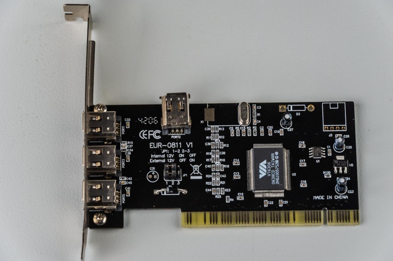

Такая же подойдёт?
5c90fa3cf69576d22f5bb285.jpg [93.95 KiB]

Пойдёт. :) Но для звука в связке с Intel H97 рекомендую всё же с интерфейсом PCI-e, т.к. наличие моста PCI-e <==> PCI (Intel H97 не имеет поддержки PCI) ведёт к увеличению латентности.

Просто нашёл эту почти задаром. А PCI-E стоят в неск. раз дороже, чем PCI - настолько сильно ли плохо?
Я правильно понял - если купить PCI-контроллер, то будет задержка ощутимая, т.к. чипсет Intel H97 плохо дружит с PCI?

Он не "дружит" от слова совсем. :( PCI шина на современных компьютерах реализуется с помощь моста PCI-e <==> PCI, т.е. через посредника. Задержка не сказать что ощутимая, но в PCI варианте она в любом случае будет больше. :dont_know:

Ну как временное решение она пойдёт? Потом уж раскошелюсь на нормальную с чипом TI и доп. питанием, как посоветовали в другом месте.

Если не пишете музыку, то даже не заметите. :)

Просто меня тут пугают, мол этот контроллер "может глючить, может отваливаться, может спалить аудио интерфейс." - насколько это возможно? Музыку не пишу пока)

На базе VIA VT6306 у меня у самого такой контроллер (работал раньше с видео) никогда не глючил и не отваливался. Самостоятельно спалить он ничего не может, если только при помощи пользователя. :)))

Большое спасибо, тогда возьму его на время

Приобрёл - всё работает отлично)
