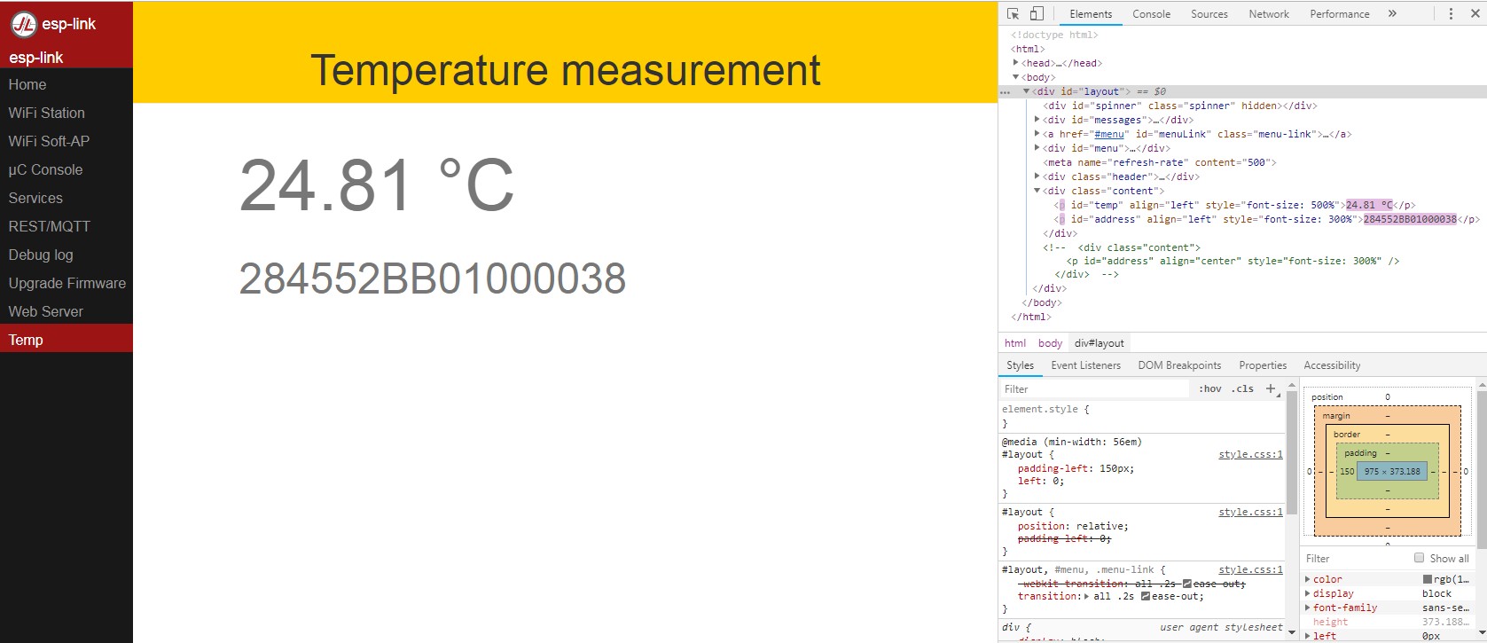

Добрый вечер! Вывожу значение температуры с Ардуино через ESP8266 с прошивкой esp-link. Значение температуры выводится на на html страницу. Хотел с помощью разметки сделать знак градусов цельсия, в котором буква о в верхнем индексе и С.
Код страницы ниже:
Код:
<!DOCTYPE html>
 <html>
  <meta name="refresh-rate" content="500" />
  <div class="header">
    <h1>Temperature measurement</h1>
  </div>
  <div class="content">
    <p id="temp" align="center" style="font-size: 500%" />
  </div>
</body></html>
Разобрался как сделать вывод градусов цельсия в разметке html:
Код:
<sup> o </sup> C
Но не могу понять, как эту конструкцию добавить в строку вывода значения температуры.
В примере, с которым разбираюсь, знак Цельсия добавлен в код Ардуино в строку, которая передается на страницу html
Код:
 // вычисляем значение температуры
  String t = floatToString(tempC);
  t += " C";
  webServer.setArgString(F("temp"), t.begin());
Если кто-то подскажет как это возможно реализовать, буду рад. Спасибо за помощь.
Вот вид страницы в данный момент

Тег <p> требует и закрывающий тег </p> у вас не увидел. Поэтому включил символ в строку вывода ардуино.
Приведите код шаблона, то что вы привели явно обрубок.
Без шаблона, только на вывод, вместо изначальных 3 строк:
String t = "В комнате:&nbsp;" + floatToString(tempC) + "&deg;C";
Но не уверен что он отобразит кириллицу. Нужно явно указывать кодировку страницы, и вставлять кириллицу в правильном редакторе, в соответствующей кодировке.

p это тег абзаца http://htmlbook.ru/html/p
в Вашем случае применяется с закрывающим тегом по упрошенной записи <p /> вместо <p> </p>
style="font-size: 500%" это Встроенные стили. задает размер шрифта
align="center" это атрибут тега, задает выравнивание
id="temp" также атрибут. ID. может применяться для присвоения стилей или для идентификации объекта Java Script`ом для определенных с ним действий. например для динамического заполнения содержимым

Код:
<p align="center" style="font-size: 500%">Текст до <span  id="temp"></span>Текст после</p>
в конструкцию
Код:
будет подставляться температура

khomych, спасибо. Оно самое. Все работает как нужно было.
