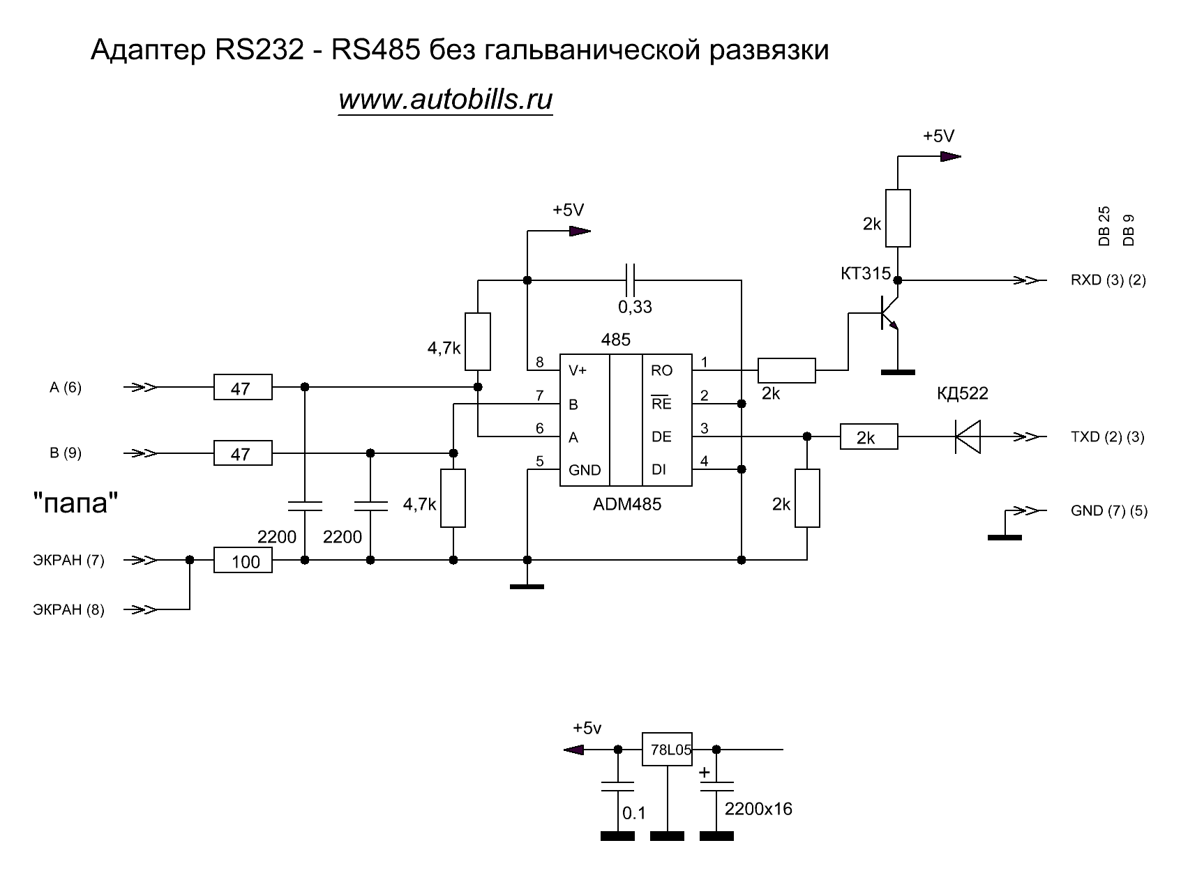

Такая схемка =счётчик на rs 485>переходник rs485 rs232>GSM модем Siemens MC35I.
На другом конце модем MC35I+комп с программой отлично читает счётчик.Пользовался в качестве преобразователя rs 485 rs 232 конвертером ICP CON 7520 работает на ура, делал вот такой преобразователь, вложение ниже,(cхема собрана 100% правильно и с робочих деталей)хоть стреляй не работает,или дайте ссылку на робочую схемку

Работает

Каким образом вы переключаете направления передачи/приёма переходника от модема? У MC35 нога RTS - вход.
На стороне компьютера ещё понятно. Этим, возможно, программа занимается.
Alexey1969
Очень интересное схемотехническое решение.
Вы не замеряли, на каких скоростях она работает?

дело в том что я когда подключаю icp con 7520 то и спользую три сигнала тх rx и GND вот пытаюсь сделать переходник что б заменить icp con

Работал на 9600, с пультами для АЗС. На других скоростях не проверял. Вообще то емкостей там нет, так что теоретически без ограничений.

Мяу всем.. Alexey1969 - приветствую..
Работает-то он работает..
Но необходимость согласования линии ещё никто не отменял..
На обоих концах между линий А и В сопротивление 120 Ом..
А вот зачем там парочка по 47 Ом и ещё кондёры /про которые пишется, что их нет/ - чесно не вмышатил...

На оконечных устройствах действительно нужно согласование, обычно устанавливают резистор подключаемый джампером и навешивают прямо на контакты.
Что касается 47 оМ, то это защитные. Входная часть взята из схемы пультов АЗС, они показали высокую надежность в условиях сильных помех, что и послужило основанием для выбора такой схемы.
