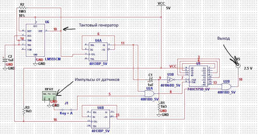

Здраствуйте. У меня такая проблемка, хочу в своем ПК контролировать вращение вентилятора спомощью инфракрасных датчиков. Когда вращается то поступают импульсы от датчиков и схемка не выдает никаких сигналов, но при остановке импульсы не поступают и схема выдает логическую 1 на выходе. Вот, каким более простым способом производить счет импульсов, вернее их присутствие. Схама придуманая мною слишком большая(6 D-триггеров много логики и т.п.) может ктонибудь что-то посоветует. Заранее спасибо.

Если слабый то достаточно диф цепочки конденсатор и за ним резистор на землю, потом диод на (в поиск!) "расширитель импульса".
Ну это я тоже думал но если вентилятор остановится когда датчики выдают постоянный импульс, тобиш датчики "смотрят" друг на друга, то цепочка не поможет. А на счет МК, я с ними не дружу и ассемблером пока тоже.
Вот схема которую я составил, может както упростить можно?
А вы наоборот, возьмите с фотодатчика только переменку и по её исчезновению 100% фиксируйте останов кулера. Примерно по такому принципу делали автостоп в магнитофонах.

Контролировать вращается вентилятор или нет можно по потребляемому току...

я встретил в автоматике контроль мотора, в принципе так можно с любым э-двигателем контролировать работу.
уточнение - автоматика - доводчик стеклоподъемника.
http://radiokot.ru/circuit/digital/automat/04[/url]

О чем я и писал выше - контроль тока.
