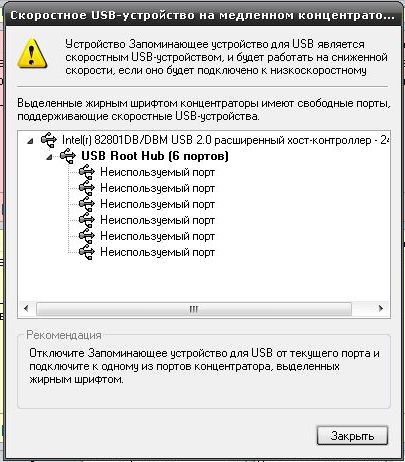

У меня при подключении кардридерпа, флешки и т.п. в USB показывает вот такую хрень(вложение)....Материнка поддерживает USB2.0 (прочитал в мануале)...Я не могу понять, куда втыкать, чтобы это оказалось высокоскоростной порт USB2.0 ???

Посмотри в биосе , стоит ли поддержка юсб 2.0? Если да, пробуй удалить в диспетчере устройств, перезагрузиться, и он сам всё установит. Если нет, на диске от мамы дрова есть.

проверь джампера на маме (по мануалу). у мну на маме есть джампера USB2.0Enable. но я с ними не заморачивался, т.к скорость 2.0 в норме
У меня тоже в один прекрасный день начало такое выскакивать, проведённые исследования показали, что заглючил контроллер USB на мамке. А именно из 8 портов USB2.0 нормально осталась работать только половина, а с остальных стала попеременно выскакивать такая мессага либо "устройство USB не опознано".

Секретный кот писал(а):
... из 8 портов USB2.0 нормально осталась работать только половина, а с остальных стала попеременно выскакивать такая мессага либо "устройство USB не опознано".
Та же муть, сначала грешил на дрова к отладочнику от Anadigma, потом смотрю тот пашет, а на ком как найдет каждую минуту вываливает "неизвестное устройство" :evil:

Meteor писал(а):
А как Вы избавились от этого "явления"? У меня получилось максимум на 2 часа устранить...
Никак, у меня порты встроены на мамку (Asus P4P800SE). Иногда на неё нападает "хорошее настроение", это происходит стихийно и ненадолго. Чаще всего после холодного включения компа.
Так как мамку менять нецелесообразно, приходится мириться с этим глюком до покупки нового компа (а это случится, надеюсь, скоро).

У моего компьютера изначально были очень некачественные USB порты, с ними почти все устройства работали плохо. Решил покупкой устройства 5-ти портовый PCI хост-адаптер USB 2.0 TU2-H5PI. На сегодня самое качественное решение на рынке, IMHO. С дешевыми адаптерами на чипах VIA даже не стоит сравнивать.

У меня один раз была примерно такая же проблема, как у waddds'а, при изучении обстановки оказалось, что флешка просто имела плохой контакт в разъеме. Поправил - все заработало... Электроника - наука о контактах...

Был похожий косяк. То вдруг флешка переставала работать, то принтер не определялся системой. Все проблемы решились заменой блока питания. Видать кондеры высохли.
Секретный кот.. Вам это тоже полезно почитать.
И еще на мамке кондеры вокруг проца!
