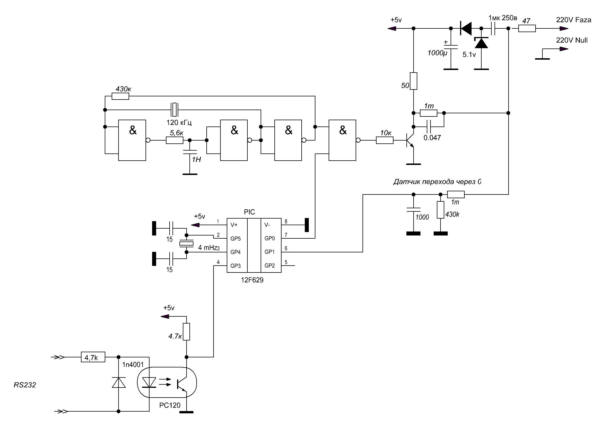

Предлагаю совместно разработать узлы устройств протокола X-10. На доступной элементарной базе, максимально простые для повторения.
Вот для затравки схема преобразователя RS232 в X-10.
Схема НЕ ПРОВЕРЯЛАСЬ и является своего рода мыслями на бумаге :)
Хотелось бы услышать мнение по данному вопросу.

Схема
RS232_to_X10.GIF [34.44 KiB]
А "мнение" должно выразиться в виде написания программы?....

ИМХО
1) датчик перехода нуля безопасней подключить к стабилитрону, с другой стороны 1 мкФ
2) резистор от rs232 к оптопаре лучше 1 кОм поставить.
3) 220 вольт не будет и колбасить через 47 нA в 5 вольт ?
Советую посимулироватьв MicroCap или в PROTEUS
СообщениеДобавлено: Чт мар 19, 2009 14:56:08
Рейтинг сообщений: 22
Зарегистрирован: Чт мар 05, 2009 05:31:16
Сообщений: 622
Откуда: г. Кемерово
1. С другой стороны датчик подключать нельзя, емкость сдвигает фазу напряжения. Напряжение на входе датчика нуля ограничивается на том же стабилитроне через встроенные защитные диоды контроллера. Проверено неоднократно, работает много лет, нареканий нет. Примеры на сайте.
2. Резистор в цепи RS232 не стоит делать меньше 1,8к, перегружает порт. Выбран максимально допустимый номинал. Что позволит включать такие устройства паралельно к одному порту. Также проверено.
3. Пока не знаю, устройство собрано, тестируется. Вроде не дымит :)
Это ваша ДУМКА от не читания документации на микрухи на которых порты делают ?
Фи... Читайте внимательней сообщения.
я внимательно прочитал и именно про 1.8 спросил
Не знаю на сколько
Не знаете, а пишите.

Согласно стандарту на RS232 напряжение может состовляет +-25в. , масимальная нагрузочная способность 15мА. Какой ток будет проходить при 25в. через резистор 1к, думаю посчитаете.
Большее сопротивление выбрано для возможности паралельного подключения нескольких устройств к одному порту.
Знаю, что сдвигает, если вас интересует на сколько именно, обратитесь к первоисточникам.

А RS232 с какой последней буквой /она не написана/
Стандарт ещё ограничивает максимальный ток, который приводится для нагрузки в 300 Ом..
А разные буквы описывают разные выходные напряжения /и не только/
И вообще при чём сдесь максимальный ток микросхемы..
Этот ток по по-любому больше того, который необходим для нормального открытия оптрона..

В PC используется RS-232С, ток КЗ 20мА, причем при увеличении нагрузки напряжение тоже снижается, видимо ограничитель резисторный.
А 300 ом, это вроде нагрузочная способность LPT.
Ток больше, чем необходимо для одного такого устройства.
:shock: мя конечно помню эти времена и +\-25 вольт выходного,
но сейчас используют версию D стандарта.. :)
у неё, кроме прочего нижний порог входного напряжения снижен до 3 вольт..
Но не суть важно..
Выходного тока порта хватит что-бы раскачать оптрон и всё..
Зачем ещё из-за номинала сопротивлястера царапаться..
Предложена схема-принцип - давай-те от неё отталкиваться..
Будет она работать или нет - пока не известно..
А что касается моего мнения по теме - мя бы так не стал делать..
Слишком "упрощено"..
Датчик перехода, например, мя бы сделал на двух деталюшках /резистор+оптрон/,
по остальному - пока не знаю, надо "погружаться в тему".. а мя пока другим занят....

Согласен.
Делал датчик на PC814, хорошо работает, но резистор довольно сильно греется, нужен минимум 0,25.
Но здесь опторазвязка не нужна, а этот датчик хорошо и надежно работает. Повторял его неоднократно.
Пока вижу генерацию в сеть, но на фоне сильных помех, пробую отловить :)
могу предложить "пихать" ВЧ в сеть через два кондёра, на фазу и ноль, противофазно..
Помню читал про какие-то наши м/схемы, в которых так-же делалось...

Под x10 tda5051, кажется. Но дорогая зараза....
Наши тоже выпускают, но у них свой стандарт.
Противофазно ? Можно попробовать... Помехи вроде как и должны быть, чувствительность заводских приборов 20мВ.
Пока данных мало, для выводов....
