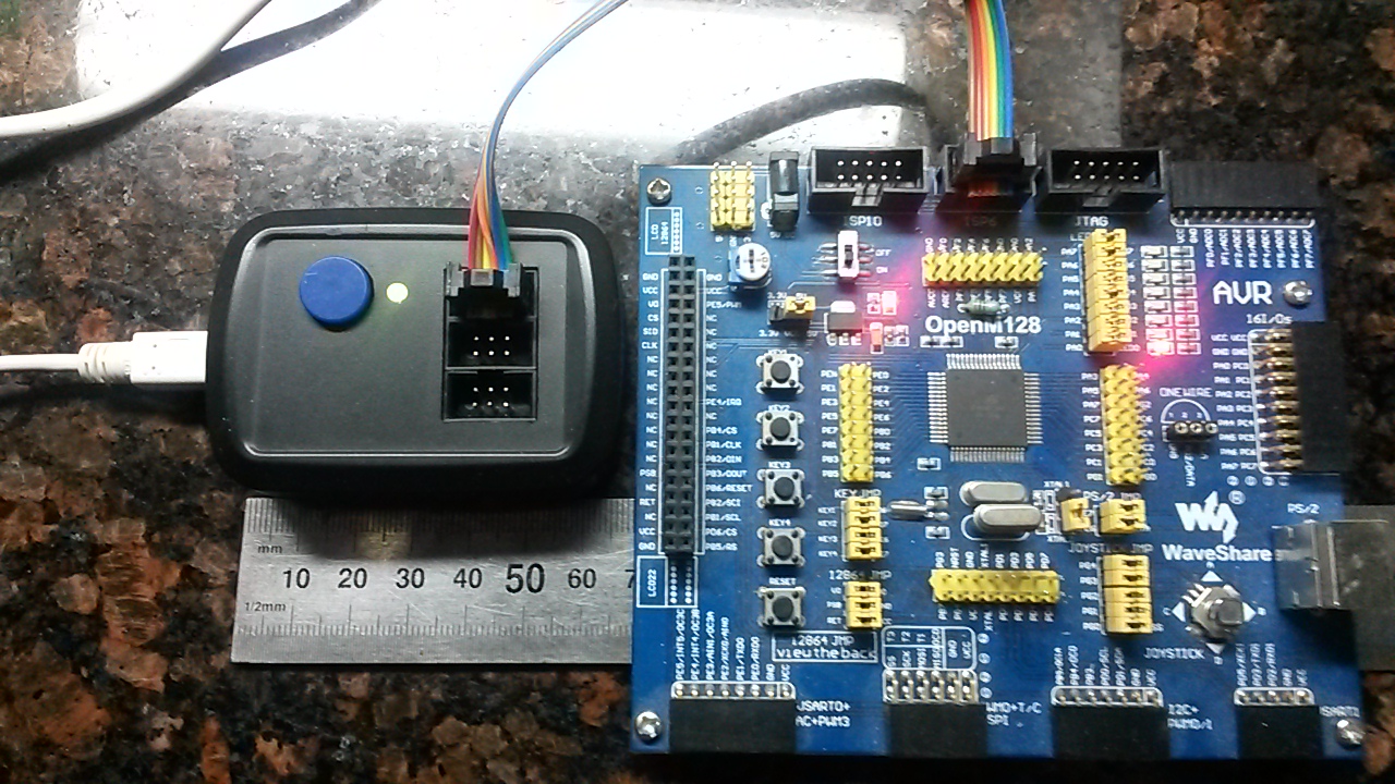

Но если дело стоит за программированием микроконтролёров- может тогда обратить внимание на программатор MKII? Статья есть здесь на сайте, поддерживает большую номенклатуру микроконтролёров, работает через USB порт, для прошивки его самого ( в первый раз.) программатор не нужен, прошивка "заливается" в него с компьютера через USB. Я его повторил, если нужна помощь- обращайтесь!
