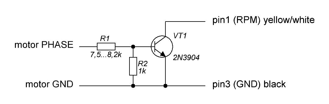

Вопрос, в общем то, прост, но найти инфу не удалось. Выяснил, с вентилятора приходит один импульс за оборот, и количество импульсов в минуту равно количеству оборотов в минуту. Все просто. Однако сколько там вольт? Интересуюсь с целью замера оборотов кастомной помпы для сво, собранной на моторе от hdd с модельным регулятором. Планирую подключить одну из фаз через резистор 100 кОм прям к пину тахометра на материнке. Каждая фаза как раз отрабатывает один раз за оборот. Если он рассчитан на 12 вольт- все в шоколаде, а если нет- нужно будет думать :)

Нисколько. Выход таходатчика вентилятора представляет собой открытый коллектор транзистора, который своевременно будет притягивать к земле любое напряжение (в разумных пределах конечно же) которое Вы на него подадите через подтягивающий резистор. Амплитуда импульсов будет составлять от 0,8В. до напряжения, которое подадите на резистор. Конкретно в материнках на него подаётся 5В. или 3,3В.
kaws03 писал(а):
...помпы для сво, собранной на моторе от hdd с модельным регулятором. Планирую подключить одну из фаз через резистор 100 кОм прям к пину тахометра на материнке.
Неудачный план. Понадобится каскад на транзисторе, формирующий нужный импульс.

За схему- огромное спаибо, соберу)
