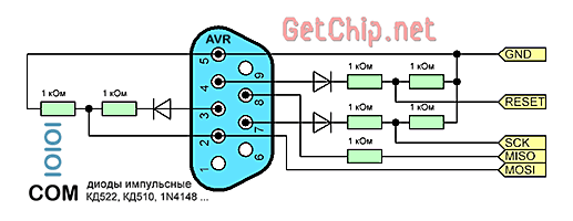

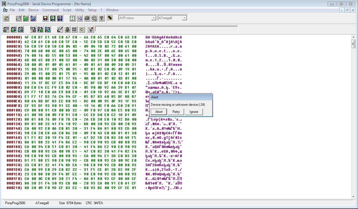

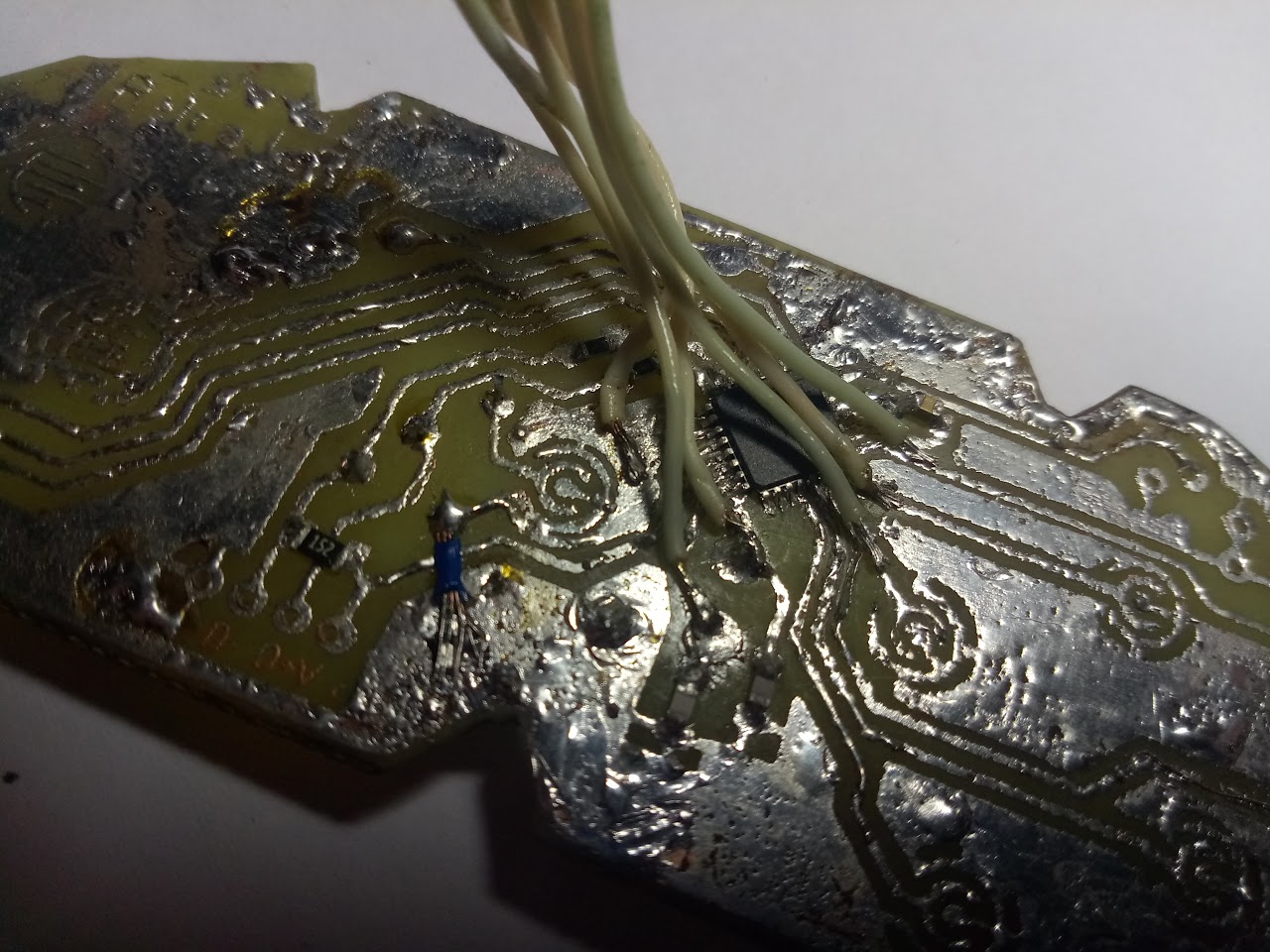

 Заголовок сообщения: Re: USB Sega gamepad
СообщениеДобавлено: Сб мар 10, 2018 19:22:33
Рейтинг сообщений: 1
Зарегистрирован: Ср дек 07, 2011 09:40:09
Сообщений: 327
Не шьется МК, ни avrdude ни ponyprog не хотят видеть его. Как узнать имя COM-порта порта в Ubuntu?
Шил avrdude вот так:
sudo avrdude -p m8 -c ponyser -P /dev/ttyS0 -U flash:w:~/gamepad.hex -u hfuse:w:0xc9 -u lfuse:w:0x9fdmesg | grep ttyS
avrdude: AVR device not responding
avrdude: initialization failed, rc=-1
Double check connections and try again, or use -F to override
this check.

Питание на плате есть, ноги проверил. (Прошу не пугаться, тонера мало было)
IMG_20180310_190850.jpg [252.8 KiB]
ApTu(T",url="/forum/viewtopic.php?p=3319469#p3319469 писал(а):
Искать готовый программатор очень не хочется, больше всего это ждать не могу(если заказывать), пусть он хоть 1 рубль стоит, нет терпения у меня.
Програматор Громова не очень стабильно работает, можно убить камень. Лучше вот такой сделать, деталей тоже не много, шил им Atmega и Attiny.
principialnaya-sxema-programmatora-pony-prog-com-port.png [30.74 KiB]
