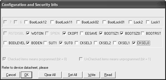

собрал я usb2lpt 1.6 на атмега8 в дип корпусе, запрограмировал, выставил фьюзы - всё заработало
решил собрать на чипах - чтоб компактно и современно
Спаял, начал програмироват и фиг, програмируется норм, а вот фьюзы не могу как надо прошить -
бит spien стоит галочка и снять немогу. Как его изменить? Пробовал оставить как есть - переходник не работает.
Для контроллера в дип-корпусе такой проблемы небыло
PonyProg Fuses.gif [7.62 KiB]
SPIEN совсем не причем, в Понике он не меняется специально и окно там даже сделано затемненное, как и у фьюза RSTDISBL.
Сможешь чем поменять SPIEN - все больше таким программатором не запрограммируешь, только параллельным. :)))
Все галки с фьзов SUTхх и CKSELхх попробуй снять, может заводиться лучше будет или в монтаже косяк ищи..

Схема с ДИП от чего питается? 3,3В или от 5В? В схеме с СМД, стаб на схеме на 3,3В, на другой ничего. От 3,3В вроде гарантирована работа только до 8МГц, на 12МГц может, как захочет..

От 3,3 Атмега может не работать на 12 МГц, а от 5В к USB уровни не подходять... :)
С питанием 5В попробуй запустить, а на USB со стабилитронами, как на многих схемах подобных.

levaclaus писал(а):
Кстати, а может это 3вольтовая атмега в чипе? как проверить
В маркировке все основное написано, а в датише есть описание там и проверить, про чисто трехвольтовую не слышал.
есть ATmega8L-8, может работать при 2,7 - 5,5, до 8МГц,
есть ATmega8-16, напряжение 4,5 - 5,5V, до 16МГц
Сейчас вышли еще новые ATmega8А (параметры еще не смотрел)
Без стабилитронов лотерея - хочет заработает, хочет нет.. десять могут нормально работать, а одна не захочет :)

не прошло и года, закупил стабилитронов, запаял и , неповерите, неработает. Винда пишет "устройство не определено" хоть ты тресни.
Вообщем из 4 собранных устройст завелось одно, и без стабилитронов. 4-1 в пользу тёмной стороны силы. Грешил на контроллер, а наднях воткнул его в другой девайс, прошил и он заработал. Просто мистика какая-та
