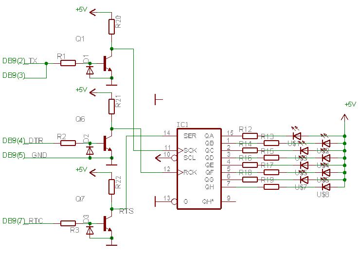

сигналы рх и тх используются для передачи байтов
а ты в своей схеме используеш ключевой режим для шима, что есть тупо и работать будет криво
используй 2 вывода, что работают на выход
диод там стоит для подавления отрациательной половины -12в, иначе пробьет переход в транзисторе
использование порта в таком режиме может привести к сильной нагрузке на процессор и к общему замедлению системы, ибо сигналы эти статусные и предназначены только для индикации
про регистр http://www.roboforum.ru/viewtopic.php?f=11&t=2749
используют как преобразователь последовательного интерфейса в параллельный
обычно делают шкалу статической индикации с двумя входами
у меня даже где-то код на дельфи был

Подскажите что за пины 10 и 13, микруха на 74НС595?
По даташету они идут следующим образом:
10 - master reset (active LOW)
13 - output enable (active LOW)
Я так понял что 10 - master reset (active LOW) сбрасывает на низком уровне, а 13 - output enable (active LOW) даёт добро на вывод.
Я не как не пойму для чего это надо? Для каких целей они обозначены на схеме?
Схема прикреплена.

Ваши категоричные высказывания, возможно, справедливы для коммерческого использования этой схемы, что совершенно не являлось целью моей статейки. Всё, что в ней написано- НЕШТАТНОЕ использование СОМ-порта.
Если хотите штатно- пожалуйста- полное соблюдение протокола RS-232, адаптер RS-232-CMOS, контроллер с UARTом на борту. То есть для того, что-бы зажечь светодиод, Sounds (а по его постам я понимаю, что он начинающий) должен изучить микроконтроллеры, симуляторы, компиляторы, языки програмирования МК- я уверен, что всё это у него наверняка отобьёт желание связываться с СОМ-портом.
Подскажите что за пины 10 и 13, микруха на 74НС595? ...
Дак они же и не используются - ОЕ заземлён, RESET- на +5V. А если их оставить неподключенными, на них напряжение будет плавать непредсказуемо- у CMOS схем огромное входное сопротивление.

Если я правильно понял, то 10 Pin я подключаю на + 5V, а 13 Pin на GND?

Ну да, как на схеме. На схеме обозначения выводов отличаются от тех, что по даташиту- рисовал схему в Игл, какой был элемент в его библиотеке, такой и вывел, а самому создавть элемент лень было.

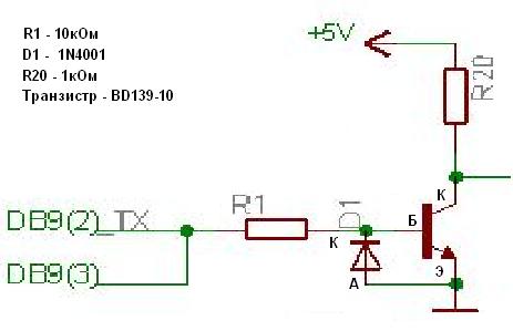

У меня опять нарисовалась маленькая проблемка, в магазине мне продали не те транзисторы.
В место КТ3102 мне продали BD139-10, можно ли их использовать?
Кстати у меня ещё есть BC547, может их использовать?
И при подключение питания +5V транзистор BD139-10 выдаёт +2.45V, а BC547 показывает +6.02V.
Это нормальные показатели?

Посмотрите пожалуйста прикрепленный фаил и подскажите правильные номиналы я купил? Правильно расставлены аноды, катоды и т.д.?
Как мне узнать, где на транзисторе (BD139-10 тип корпуса TO126) анод, катод, и т.д.?
123.jpg [15.85 KiB]
Да, правильно.
Расположение выводов в даташите есть.

Если повернуть металлической пластиной к себе, то слева направо будет Б-К-Э.
Sounds писал(а):
Правильно я понимаю:
E – Э
C - К
B – Б
Да.

Я подключаю транзистор следующим образом:
К – GND
Э - +5.12V
И в итоге с вывода (Б) я получаю -0.80V
Это нормально?

Включение, конечно, ненормальное, а то что -0.8Вольт- так и должно быть, p-n переход база-коллектор это диод, катодом подключённый к земле, поэтому на микротоках он работает как выпрямитель, и соответственно на величину напряжения p-n перехода (0.7-0.8Вольт) на базе будет меньше, чем коллекторе.
Непонятно, зачем вам всё это? Неможете понять его цоколёвку?
Посмотрите даташит , или прикреплённый файл. Цешку- в режим прозвонки диода, (+) на базу, минус сперва на коллектор, потом на эммитер- должна показывать (0.6-0.8)Вольт

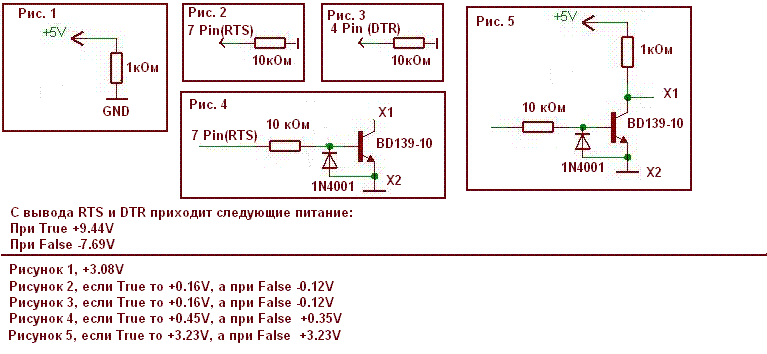

Процесс обмена идёт очень короткое время - 8 посылок байтов, при скорости 9600 сами подсчитайте какое это время, немудрено ничего не увидеть.
Проверьте схему по частям. Сперва проверьте, работают ли ключи (подайте на базу через резистор +5В, посмотрите, станет ли напряжение на коллекторе около нуля). Затем проверьте Рг сдвига.
А вообще вы пробовали команды с RTS и DTR
MSComm1.RTSEnable = False (или True)
MSComm1.DTREnable = False (илиTrue) - на соответсвущих пинах что-нибудь меняется? Весь обмен построен на этих командах, ваш СОМ-порт обязательно должен раегировать на них.

Значит я измерил все параметры и посмотрите что получилось.
С вывода RTS и DTR приходит следующие питание:
При True +9.44V
При False -7.69V
Для того чтобы было лучше понятно что и где я мерил я всё это зарисовал,
так что чтобы понять что к чему надо открыть рисунок.
Рисунок 1, +3.08V
Рисунок 2, если True то +0.16V, а при False -0.12V
Рисунок 3, если True то +0.16V, а при False -0.12V
Рисунок 4, если True то +0.45V, а при False +0.35V
Рисунок 5, если True то +3.23V, а при False +3.23V
Что скажете? Что это может значить?
Спасибо за помощь!!!
