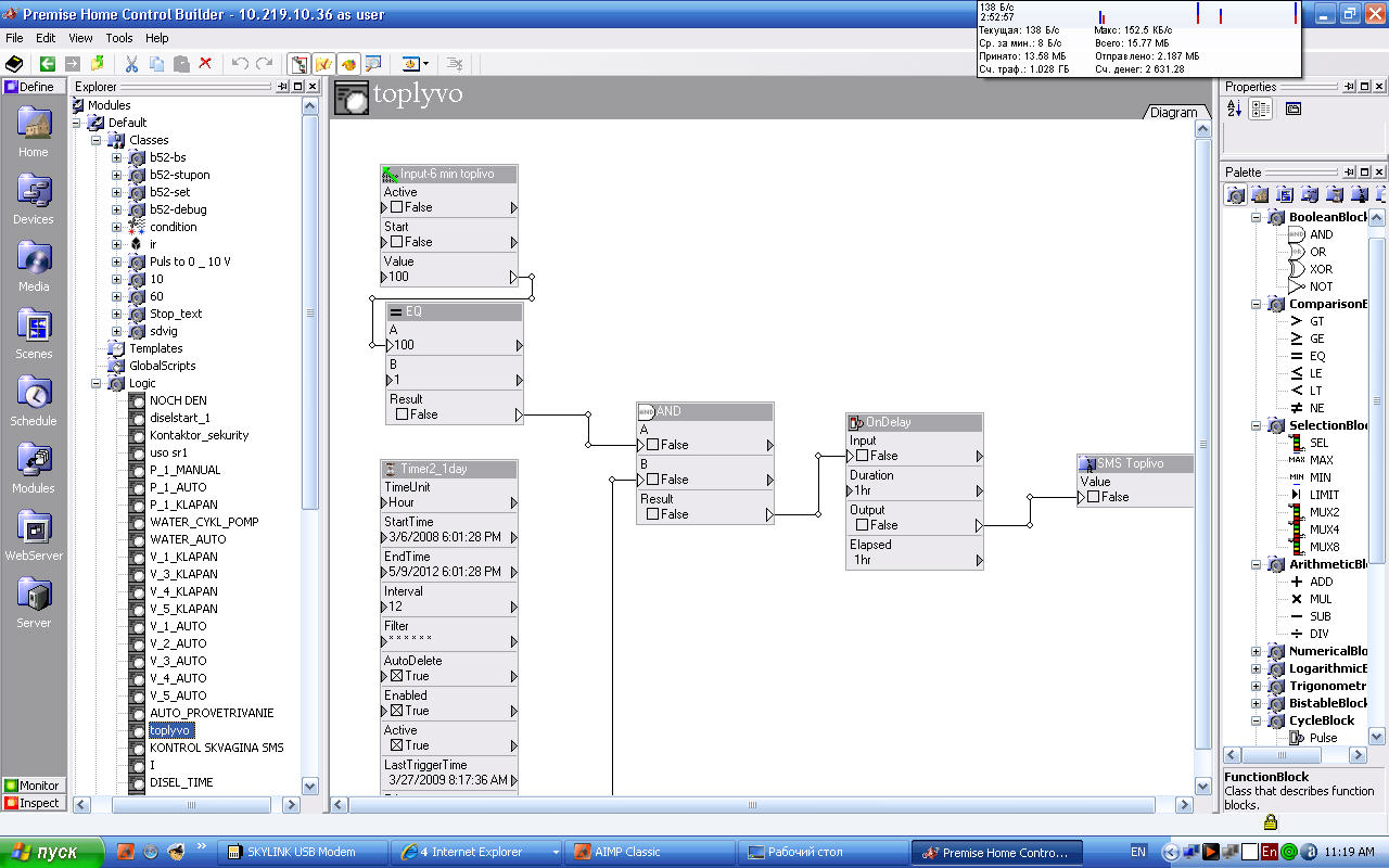

Теоретически клаву можно использовать для контроля датчиков.
надо написать и запустить программу контроля нажатия клавиш.
попробуйте писать на HiAsm.
Или попроьуйте прогу от фирмы Motorola
протокол rs-232
Premise_2.1.15117_motorola.jpg [46.43 KiB]
Premise_2.1.15117дом.jpg [187.46 KiB]
