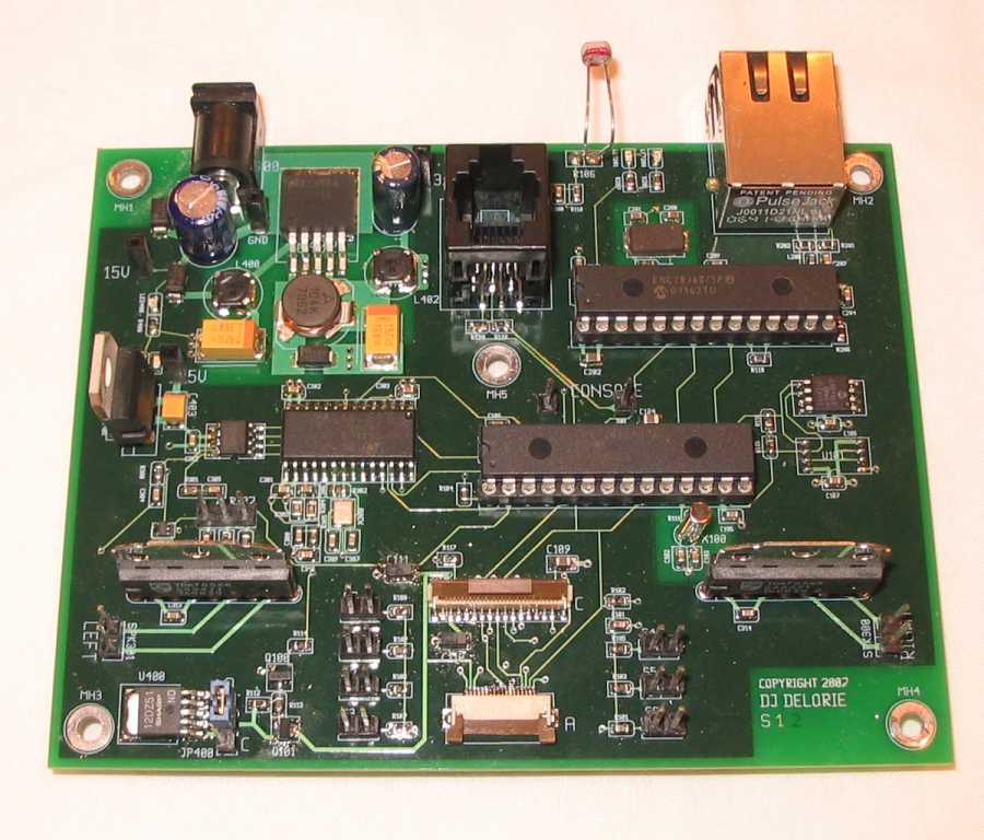

На сайте атмела лежит проект интернет радио для ARM AT91SAM7X256, там надо то всего пару микросхем внешний I2S кодек и еще чего то там :) Декодирование потока происходит программно, исходники всего этого добра имеются.

Рейтинг сообщений: 206
Зарегистрирован: Вс июл 23, 2006 01:32:05
Сообщений: 3268
Я про этот проект писал.
А какие характеристики приемника получаются при программном декодировании звука?
Помнится в прошлом году мне показывали интернет приемник на базе атмела, но он был значительно более сложным.

Рейтинг сообщений: 6
Зарегистрирован: Чт фев 19, 2009 17:46:34
Сообщений: 1040
Блин там серьезные ограничения при программном декодировании из-за недостатка памяти в камне
:( Там проблема с буферизацией потока. Программный декодер с легкостью может и 320кбит 44 кГц декодировать. Но в данном проекте это не реализовано из за нехватки встроенной памяти. Если чуток переписать и добавить внешней памяти то можно добиться нормальных результатов.
