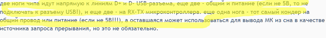

Приветствую вас камрад!
что то у меня в голове путаница - вы пишите что кондер при питании 5 вольт не нужен? или нужен?
тут чел пишет что при 5 вольтах питания кондер нужен http://kmpu.ru/other/datasheet_CH340N/index.html
А вы знали, что наши братья по разуму из Поднебесной делают 8-ногие (!!!) чипы семейства CH340N, семейства интерфейса USB-UART?
Если вы хотите подключаться к компьютеру без проблем на любой ОС и вам не нужно пересылать мегабайты в секунду, ничего лучше последовательного интерфейса типа UART вы не найдете - есть он в любом (практически) контроллере, и единственное, чего вам наверняка не хватало - это чипа CH340N!
я купил себе на пробу десяточек - не могу нарадоваться! из дополнительного обвеса - единственный конденсатор 0,1 мкф, да и то, если питание устройства не 5 вольт, а 3,6 (к примеру), то и этого кондера не надо!
две ноги чипа идут напрямую к линиям D+ и D- USB-разъема, еще две - общий и питание (если не 5В, то не подключать к разъему USB!), и еще две - на RX-TX микроконтроллера. еще одна нога - тот самый кондер на общий провод или питание (если не 5В!!!), а оставшаяся может использоваться для вывода МК из сна в качестве источника запроса прерывания, но это не обязательно.
цена на чип низкая, мне десяток обошелся всего 243 рубля, т.е. эта микросхема стоит меньше 25 рублей!!!
так что вот делюсь со всеми информацией.
Игде тут речь про вывод 8?
Комментарий к файлу: в этой части - надо/не надо....
Screenshot.png [42.19 KiB]

UB3AYQ, Вы сами всех запутали. Я тоже подумал про кондер цепи питания.

UB3AYQ так и на вашей картинке даже намека нет на выв 8
Проехали ...
Явно блохер какой нибудь писал-
я понимаю если не подключать 5В,но если поступить как пишет этот блохер-не подключать общий и питание-то работать явно не будет,какой бы конденсатор вы туда ни пришпандорили

Ну, собственно это первое сообщение в этой теме - оно меня и вас запутало :)
Насчет не подключения к 5 вольтам я тоже не понял шутку автора :facepalm:

Вы тут уже всех запутали :))
Я-то думал, когда тему начинал, что люди прочтут её, и скачают даташит, чтобы узнать подробности... А оказалось, это не факт.
Собственно, я просто привлекал внимание к восьминожке - немного таких чипов для USB!
