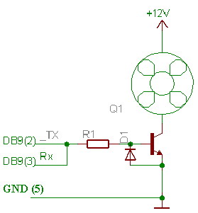

To All
Кто знает подскажите как к этой схеме за место транзистора подцепить max232?
Если несложно изобразите пожалуйста на схеме.
Спасибо за помощь!

Пардон,этого сделать низзя. У Вас транзистор в роли ключевого элемента, А МАХ232- это преобразователь логических уровней, причём- в сторону ПОВЫШЕНИЯ.

Ой, извиняюсь за глупый вопрос. Ляпнул не подумавши.
Автор рекомендует ставить КТ3102, а можно их заменить на BC547 или на BC557?
И не как немогу понять какой диод стоит?
Спасибо за помощь! И ещё раз извините!

Sounds писал(а):
To Сэр Мурр
Можно, и можно даже что-то помощнее, вроде КТ815, поскольку в коллектор включён вентилятор, а он может кушать до 0,5 А (надо смотреть на наклейку на вентиляторе). Диод- совершенно любой, хоть 1N4001, хоть 1N4148 :)

Вентилятор кушает 0.12А, по идеи потянет?
СообщениеДобавлено: Вт авг 19, 2008 22:49:04
Карма: 46
Рейтинг сообщений: 236
Сообщений: 11169
Да. Но запас карман не тянет.

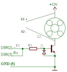

Набросал схему из примера с вентилятором(киллером).
Но осталась не совсем понятна программная часть.
Поскольку исходника не было я начал писать сам. Вот код программы:

После запуска программы у меня получилась такая вот беда.
При замере напряжения я увидел что оно подаётся не стабильно.
Получается что оно постоянно прыгает с 12.04V на 11.68V потом 10.5V итак в таком диапазоне как в цикле.
С чем это связанно?
Как это лечатся?
Что я сделал не так?

У вас где напруга скачет? На выходе СОМ-порта ПК? Когда выставили на линии нолик? О какой линии речь?
Я почему спрашиваю, ибо если речь о СОМ-порте ПК, то там запросто может быть хоть 10.5В, хоть 13В, ибо 12В шина ИБП ПК не стабилизируется. Стабилизируется обычно только 5В. Так что если нагрузка на шине 5В пляшет, то пляшет и напруга на шине 12В.

Вот на схеме изобразил куда я подключаю тестер (X1 и X2).
Исходник приаттачил
С чем это связанно?
Возможная причина в том, что таймер вызывается каждую милисекунду, а при скорости 1200 бит/сек получается время на передачу одного символа (1/1200)*10= 8 мс. Вообще, как я заметил, таймер безбожно врёт, если ему задать меньше десятка милисекунд, а тут ещё тайминги обработки порта подмешиваются, вот и получается каша. Задай интервал таймера побольше и увеличь скорость порта, должно получиться, у меня в первом примере (с кнопкой и светодиодом) интервал=10мс.

Это тоже, но в первую очередь некачественное питание.

Пухич
Ты имеешь в виду некачественное питание со стороны отдельного источника питания, а не от COM?
gan
Ну что таймер как то не так работает я заметил уже давно.=(
Честно говоря у меня была идея поставить не тай мер а бесконечный цикл, но я посчитал эту идею бредовой. Но сей час я сел и прикинул и понял что цикл полюбому работает быстрей чем этот таймер.
