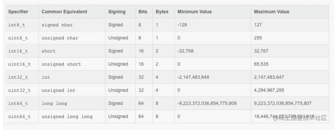

Здесь системы счисления не имеют никакого значения, всего лишь формы записи, удобные для своих случаев. Кто Вам мешает лог в десятичном виде получать? Просто на каждое число три разряда будет, вот и всё. От 000 до 255.
Для тех, у кого в детстве был ZX Spectrum, это вообще не проблема.

СообщениеДобавлено: Вт сен 02, 2025 14:09:25
Карма: -1
Рейтинг сообщений: 68
Сообщений: 8736
Откуда: .ru
т.е ---скопировал ---вставилл---всё оно работает.
ну так надо же аккуратно вставлять... а не как попало))
на типы переменных смотрим...
разные среды по разному "думают" ))
браузер вообще по своему думает)) у него вообще всё автоматом))
:tea:
и указатели я бы не использовал в СИ... можно и без них.
указатели это вообще ассемблерная фишка)) там без них ничего работать не будет.
в остальном всё правильно.
далее... идёт оптимизация))
:tea:
