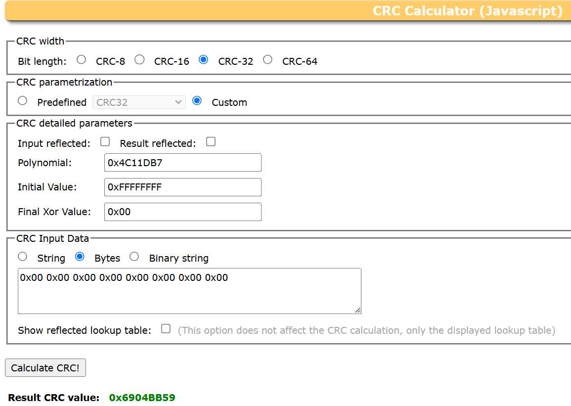

да какая разница... фильтр... генератор... принцип один.))
:tea:
для начала сделаем калькулятор CRC32... он проще чем ваш КС...))

сравним с https://www.sunshine2k.de/coding/javasc ... rc_js.html
замечательно))
:tea:
теперь надо переделать на КС...
:tea:

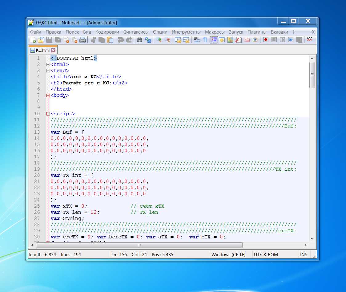

Код:
<!DOCTYPE html>
<html>
<head>
<title>crc и КС</title>
<h2>Расчёт crc и КС:</h2>

<div id='label'
style='position: absolute; left: 10px; top: 100px; width: 970px; height: 0px;
font-size: 30px; color: #000000; background: #1CD3A2;'>crc:</div>
<script>var label = document.getElementById('label');</script>
<div id='label_1'
style='position: absolute; left: 10px; top: 200px; width: 970px; height: 0px;
font-size: 30px; color: #000000; background: #1CD3A2;'>КС:</div>
<script>var label_1 = document.getElementById('label_1');</script>
<input id='button' type='button' value='нажми меня ))' onClick='Button();'
style='position: absolute; left: 10px; top: 300px; width: 500px; height: 80px;
font-size: 50px; border: 4px solid maroon; background: #00FF00;'>

да сделайте уже что-нибудь))
там уже две функции... на выбор...
открываем Notepad++ и погнали...
:tea:
Screenshot_1.jpg [102.22 KiB]
