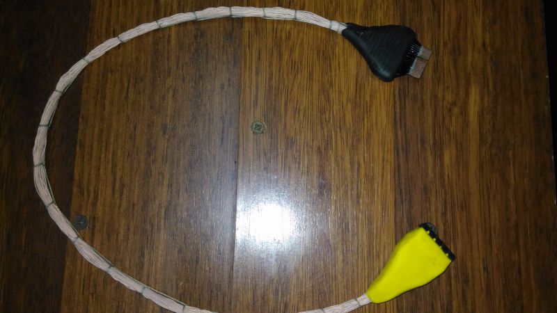

Следующие провода с пинов должны быть перевиты между собой :
Сторона B
4 - 5
6 - 7
13 - 14
15 - 16
17 - 18
Сторона A
PRSNT#1 - GND
12 - 13
14 - 15
15 - 16
17 - 18
Пин 15 двумя проводами (один перевивать с 14, другой с 16)
Это как минимум.
P.S. Перевивать парно, таким же образом как в ютипишном кабеле.

:P Ура !!!! заработало !
Сей час подробно опишу что да как.
 Заголовок сообщения: Re: Райзер PCI-eх1 из подручных материалов
СообщениеДобавлено: Вт янв 24, 2017 16:50:47
Зарегистрирован: Вс янв 22, 2017 08:35:55
Сообщений: 11
В общем AL.EX оказался прав, все дело было в экранировании
вот как то так, но я закрутил попарно Side B 5 и 6 пин обмотал 4 и 7 , В 14 и 15 следовательно 13 и 16 , Side А 13 и 14 пин 12 и 15 , А 16 и 17
18А и 18В.
:oops: И не много о моих изначальных ошибках дабы уберечь драгоценное время тех кто будет после, не надо собирать массу в один провод ,
да и ветку 3.3v тоже не стоит объединять .
А это конечный результат моих трудов и ваших добрых советов , всем спасибо и всем +.
