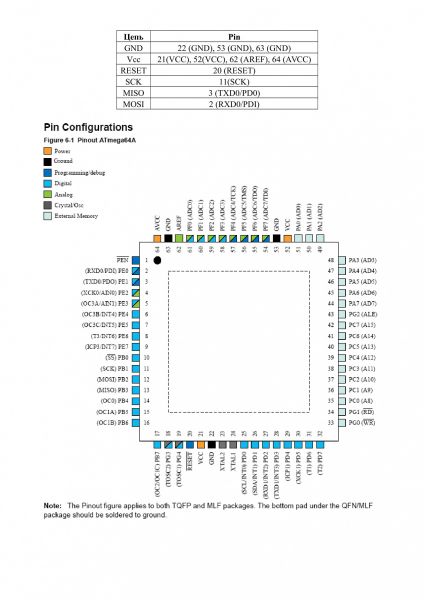

Подскажите, пожалуйста, как прошить МК ATMega64A при помощи данного программатора? У Тритона есть переходник, но он не такой же как в описании.
На всякий случай прикладываю распиновку МК и выводы для программирования.
Triton.pdf [2.27 MiB]

Использовать переходник TSH-ICSP и соединить нужные пины проводочками!

Странно, но переходника TSH-ICSP не было в комплекте. На фотографии, что я приложил в посте выше, переходник AE-ISP-U1.
Нашёл информацию по программированию ATMega64 через этот переходник:
http://www.phyton.ru/adapter?adapID=30#aw12
Но ведь он не будет работать вместе с программатором "Тритон"?
А можно ли сделать самому переходник, но не такой же как TSH-ICSP? Допустим взять пины для программирования ATMega328P и соединить проводами на пины ATMega64?

Я переходник TSH-ICSP заказывал вместе с программатором, схема его в сети есть,
можно собрать самому. С этого переходника можно программировать практически
любую атмегу!

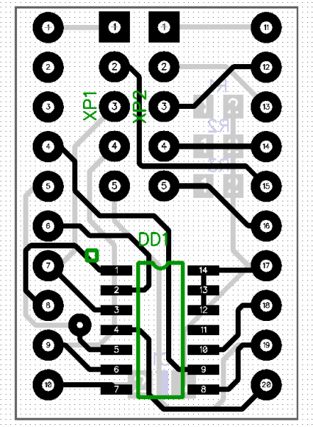

Скажите, пожалуйста, нет ли ошибок в принципиальной схеме (насколько я понял её на сайте Тритона)? Просто меня интересует соединение DI0, DI1, DI2.
Я не могу понять, зачем нужно столько земляных пинов:
http://www.triton-prog.ru/images/tsh-icsp.gif
Может только вывести 5 пинов? Но ведь для прошивки по SPI нужно 6. Как тогда соединять провода от переходника к МК AVR?

Схема то не сложная, что мешает выполнить 1:1 ?
Земляные пины на колодке можно конфигурировать в программе,
у меня для разных устройств по разному настроен разъём программирования.

Хорошо, развёл как было на сайте. Вроде бы ошибок нет? Только буду впаивать PLS разъем.

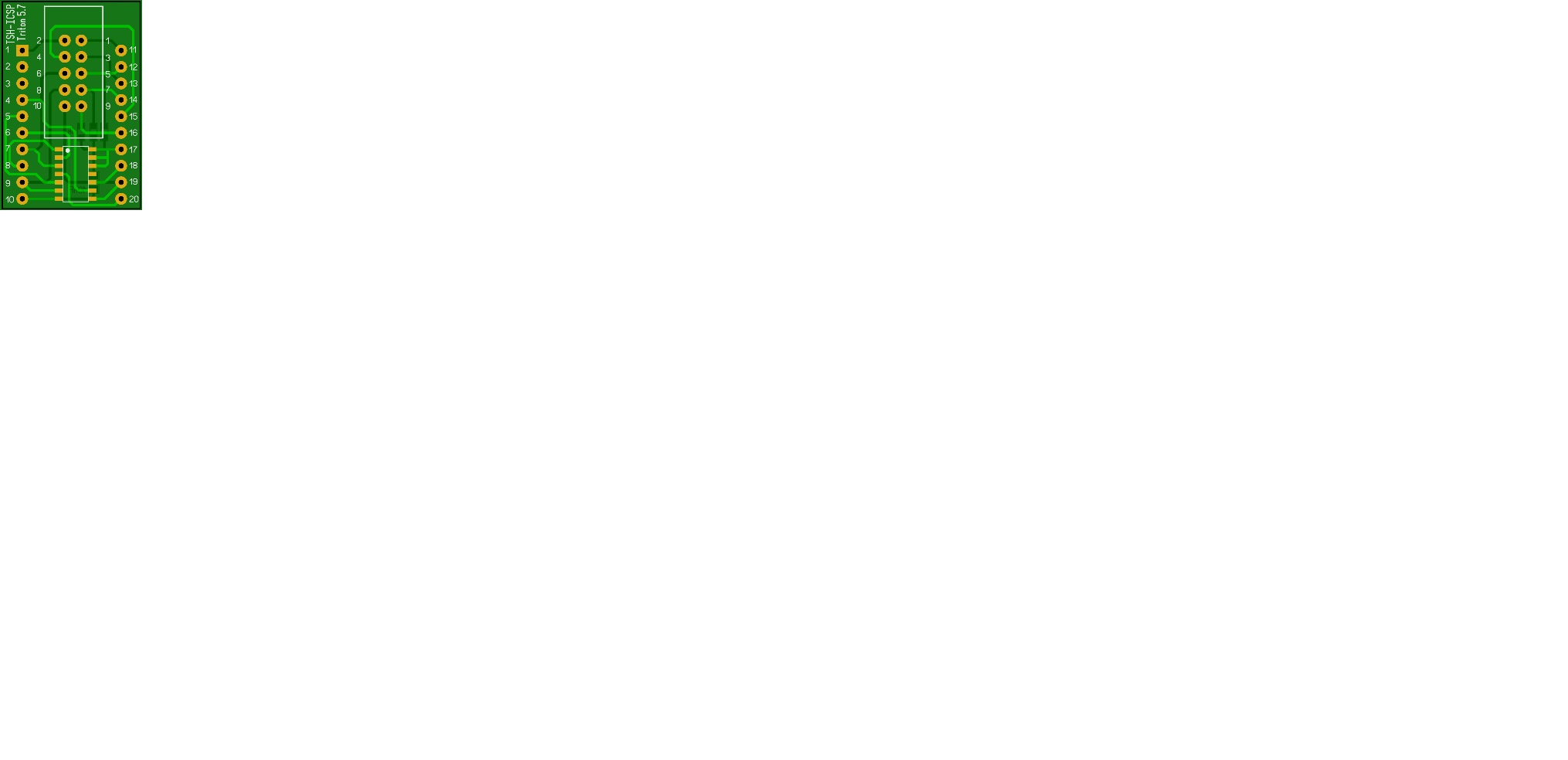

Ценник конский на переходник.
Пользуйтесь на здоровье, SL6
tsh-icsp.lay6 [30.52 KiB]
tsh-icsp.jpg [60.93 KiB]
