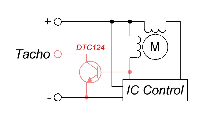

Всех приветствую, имеется 2пин вентилятор и блок питания с 3пин разъемом, блок питания отказывается работать нормально с этим вентилятором (Работает пару секунд и уходит в защиту ). Возможно ли как-то имитировать показания тахометра? Можно ли заменить плату у 2пин вентилятора на плату от 3пин вентилятора, чтобы это адекватно работало?
 Заголовок сообщения: Re: Вентилятор 3 pin в 4 pin разъем с регул., переходник, сх
СообщениеДобавлено: Ср фев 19, 2020 20:43:39
Карма: 142
Рейтинг сообщений: 5961
Сообщений: 6642
Откуда: Ливны
Наклеить на две противоположные лопасти любой светоотражатель, и установить напротив оптопару, работающую на отражение. :roll:
Ещё вариант, по Фэн-шуй но с внедрением в схему управления двигателем:
подключить базу "цифрового" npn транзистора к "горячему" концу (тот что идёт к МС управления) любой из обмоток двигателя, эмиттер на минус питания, а с коллектора брать тахосигнал. :)
Tacho.JPG [25.87 KiB]

Спасибо за схему и объяснения +реп
