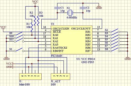

По поводу клавиатуры. Вот схема и прошивка эмулятора клавиатуры для Winamp на PIC контроллере.
KEYB_WMP.asm [5 KiB]
KEYB_EMU1.JPG [35.98 KiB]
