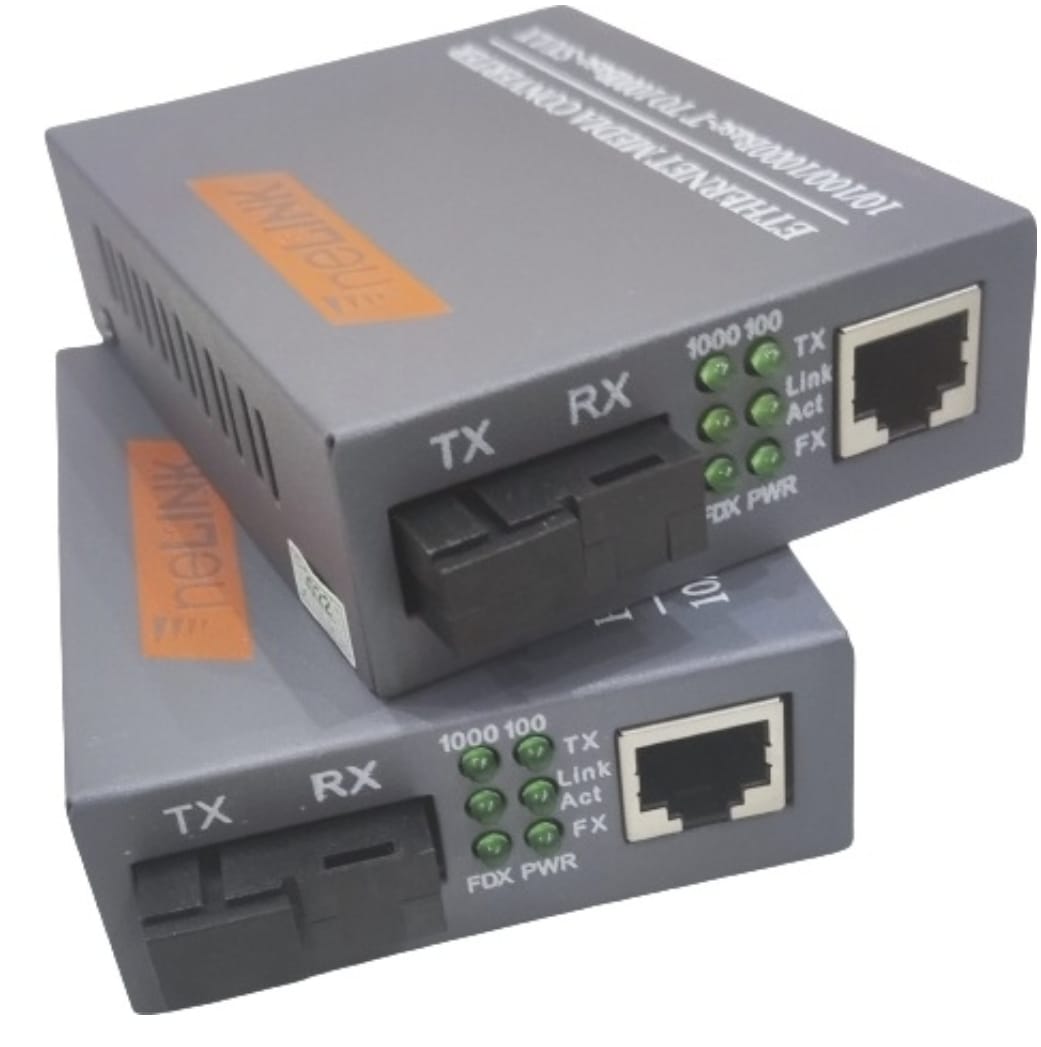

Штатные 100 метров для любой витой пары любой скорости. Если хочешь дальше, то только 10 мегабит в коаксиале - один сегмент до 300 метров. Или оптику до 20 км на сегменте в 100 иили 1000 мегабит. У меня есть недорогие конверторы под SC патчкорд.

У меня куча 100 мегабитки была по 150 - 200 метров - и прекрасно работала.
А гигабитка - ~ 50 метров уже предел. Да ещё кабель дорогой нужен на предельные дистанции.
Ну а насчёт оптики - как волокно варить будешь дома ? И зачем мне дома 20 км ?

Недорогие это насколько недорогие? Хочу отвязаться от меди провайдера навсякий случай. Варить можно и не варить. Готовые по метражу заказать пачкорды
