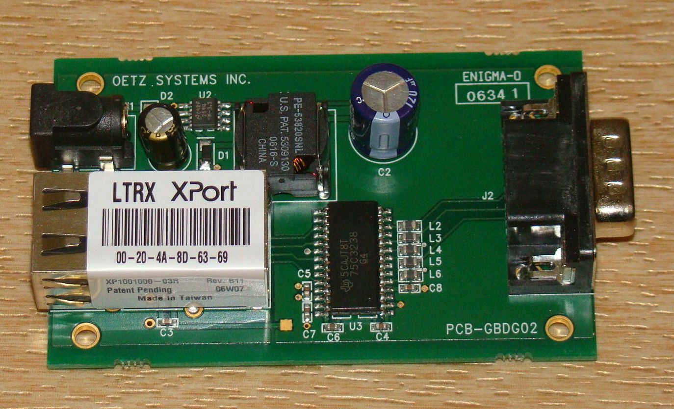

Это тот самый мост Ethernet - RS232, причем все мозги у него упрятаны в сам разъем. На плате есть только преобразователь уровней и его питание.
Лет 10-15 назад закупил их штук десять на ebay по бросовой цене (потому что их выпускали еще лет за 10 до этого).
Себе, любимому, оставил один, а все остальные с хорошим наваром распродал.
Всяких няшечек типа ESP32 и ESP8266 еще не было и в помине, а управление через интернет своими девайсами уже тогда было очень востребовано. Почти все модули продал на сайте самогонщиков России, им нужно было контролировать параметры и управлять своими скороварками, не вставая с дивана.
