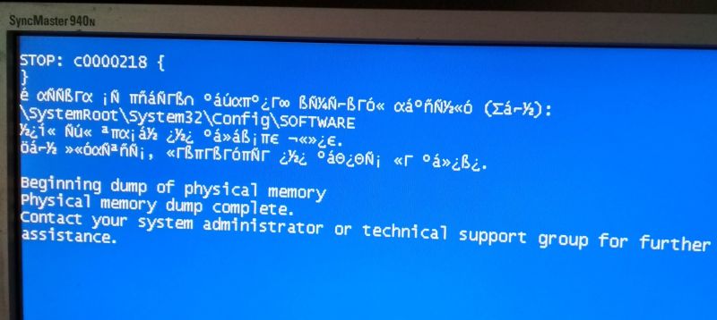

Что-то с памятью моей стало... Что это за нафиг и как с этим бороться?

забиваете в поисковик первую строчку и изучаете:
STOP: c0000218 {Registry File Failure}
original title: STOP: c0000218 {Registry File Failure}__The registry cannot load the hive (file):__\SystemRoot\System32\Config\SECURITY__or its log or alternate.__It is corrupt, absent, or not writable.__

nvz, это не память, а битая ветка реестра.
Скорее всего какой-то установленный драйвер или прога что-то там затёрла.
Нужен диск с установочной виндой и тамошняя прога chkdsk с параметром /r
Ну, или какой нибудь "лайвCD" с опять же режимом проверки и восстановления реестра.
ЗЫ :
А для начала, попробуйте загрузить последнюю точку сохранения (вряд ли отключали откат)

У меня ноут работает без проблем, комп загнулся. Я чего только не пробовал, в том числе и безопасную загрузку, и последнюю рабочую конфигурацию - в результате STOP..... А потом вспомнил (старость не радость) что лет пять назад увлекался программкой Acronis, делал копии диска С на компе и ноуте. Нашёл, восстановил, комп летает как новый.

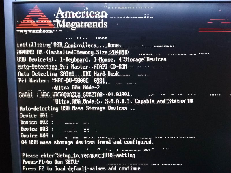

Опять не слава богу:
На видеокарте 3 кондёра немного вздулись, но ESR у них в норме. Отключены шлейфы на диск и винт. Неуж
БИОС съел чего-нибуть?

Меняй кондеры. У меня такое было, возле памяти конлер сгнил один и периодически выбивало тоже

ОК
Заменил - без изменений...

Поменял на хорошие лоуеср? Не на проводочках хоть удлинил по полметра?
Добавлено after 2 minutes 2 seconds:
Встроенная видеокарта есть на материнке?

Не знаю что такое лоуеср. Кондеры 1500/10в вставил вместо 1500/6,3в. Показал фото спецу(надеюсь), он уверенно сказал что виновна видеокарта. Заказал на валдберррисе за 2 штуки самую простую карту, ждём до 4 января...

Извиняйте за долгое молчание - проблемы со здоровьем, не мальчик уже.. В общем с новой платой всё наладилось, артефактов нет.
