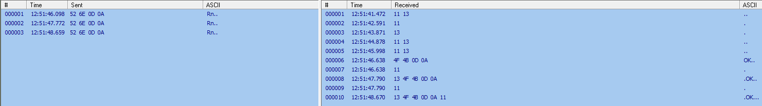

Если кабелем из пункта 3 либо кабелем 2-3, 3-2, 5-5 и 4-6 и преобразователем USB-RS232 подключиться к прибору через COM Port Toolkit, то можно увидеть, как прибор шлет в свой порт сообщения "11 13".
Это, как я выяснил, символы программного управления XON/XOFF.
Вопрос номер два - разве прибор должен их слать постоянно? Это нормальное поведение прибора?

Примечательно, что если отправить команду "RnCRLF" через COM Port Toolkit, то в случае успешного выполнения прибор отвечает "ОК" и перестает слать "11 13" в свой порт.

Комментарий к файлу: Пример успешного ответа в COM Port Toolkit
ОК.PNG [11.36 KiB]
11_13.PNG [5.32 KiB]
