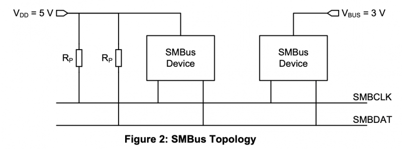

Добрый день!
Хочу подключить МК (ATmega) к SMBus компа. Для этого сделать плату которая втыкается в PCI-e слот.
У PCI-e есть всё что надо: "SMBus clock" и "SMBus data". Но по спецификации PCI-e там уровни на +3,3В, а у МК +5В.
Схемы подключения (взяты из спецификации на SMBus)
В связи с этим есть несколько вопросов:
1. Надо ли ставить согласование уровней по SMBus (+3,3V <-> +5V)? По спеку шины притянуты к +5в, а у нас +3,3В

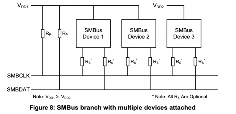

2. Нужны (обязательны) резисторы Rs (между устройством и шиной)? и если надо какой номинал (не нашел).

Что значит подключить? она только слушать будет или вещать тоже?
1) если там используются устройства с ОК (как у I2C шины), то можно устройства 3,3 и 5 В по напряжению не согласовывать (важно при этом ногу порта нельзя переводить в состояние 1, можно только 0 и Z), на 5В устройствах, при отсутствии питания 3,3В резисторы подтяжки не устанавливай вовсе.

Rs) согласующие резисторы не обязательны, если передача будет сбоить - их сопротивление д.б. равно импедансу линии передачи (десятки Ом, тут надо изучать документацию более глубоко или поискать эти резисторы на заводских устройствах).
Планирую сделать контроллер "пропеллеров". Т.е. на ATmega8 (думаю хватит) будет slave на i2C который будет слушать шину и писать по запросу.
Но на ATmege I2C(TWI) реализован аппаратно, как я запрещу ему не переходить в 1, а использовать 0 и Z?

Если аппаратно, то он и сам этого делать не будет, можешь проверить, запитав МК от 5В, а подтяжки от 3 (смотреть тестером или осциллографом ни куда не подключая свою плату).

Там вообще нет 5в, надо делать всю схему на 3.3в.
