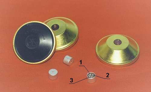

Попался электретный микрофон МККЭ-04-4. Ничего про распиновку не могу найти. Помогите решить проблему.

Микрофон двухвыводной?Если да,тогда к площадке ,соединённой с корпусом микрофона подключаете массу(минус),другой вывод через резистор к плюсу,а с точки соединения резистора и микрофона снимаете сигнал.

Это не поможет?
http://www.minprom.gov.by/yarm/yarm.php ... temID=1360
Микрофон электретный капсюльный конденсаторный МККЭ-04-1
Для использования в абонентской телефонной технике, в аппаратуре звукозаписи и другой радиоэлектронной аппаратуре.
Спецификация
Коэффициент гармоник, % .... не более 4
Напряжение питания, В: - минимальное .... 2,3 - максимальное .... 4,7 Потребляемый ток, мА .... не более 0,18
Масса, г .... не более 2,5
Соответствует ГОСТ 7152.

Микрофон имеет три вывода.
Спецификацию на ввв.минпром видел, но это мало, нужно определить распиновку недеструктивным способом.

Т.к. он в телефонных аппаратах применяется надо бы полазить по схемам ТА. Где то попадалось а интернете.
