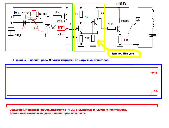

Дап, со схемой и вправду не вышло, что-то намудрил, не работает.
Идея с гауссом интересная, бросать было бы нехорошо.
По поводу микросхем: есть кучка 561 серии, полкучки К561ЛА7 и полкучки К561ИЕ8.
Полистерола нет, но думаю вместо него пойдет и текстолит, спасибо за помощь, соберу зеленый квадрат - напишу результат. :))

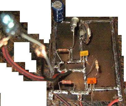

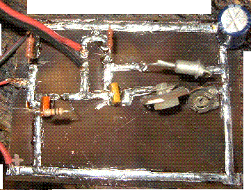

Собрал, но на выходе не получилось ничего, мультиметр ни разу не показал больше 0.(только при включении транса в сеть что то моргнуло). Вместо резюка 1кОм использовал подстроечный, но настроенный на тот же килоом( приблизительно), другой подстроечный от 1-15кОм, но как я его не вертел - ничего. Еще может быть дело в питании, транс без нагрузки выдает 28В 0.07А, я поставил резюк на 200Ом.
И еще вопрос: транзистор кт361 красный или желтый?

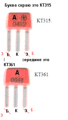

По моему у тебя не транзисторы так. 315 и 361 перепутаны.
Проверь.

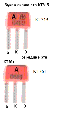

Теперь транзисторы стоят правильно,(заметил еще, что стабилитрон касался контактом подстроечного резистора, исправил) после подключения мультиметр показал 23(с потрохами) вольта, при вращении подстроечного резистора картина не изменилась, не изменилась даже когда он случайно отвалился. Смотрел по справочнику расположение выводов транзисторов, вроде, так.
Может дело в питании?( хотя при питании 13 вольт от аккумулятора шуруповерта картина была похожей, не изменяющиеся 8,6В.)

Б и Э у транзисторов перепутаны.
Должны быть наоборот

Anjey спасибо. Я как то и не посмотрел. Только маркировку смотрел. :cry:

Спасибо (исправил), но лучше пока не стало, при питании от аккумулятора на выходе 12.9В (не изменяется), при питании от транса при повороте резистора напряжение изменяется от 28 до 24В, на светодиод нет никакой реакции в обоих случаях. А не могло что нибудь быстро и подло сгореть?

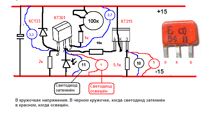

когда фотодиод освещается.
Вот так спаяй. В кружочках стоят напряжения. Разброс может быть плюс - минус пол-вольта.

prospero-xz
Посмотри на схему. Я там два резистора заменил. Которые в эммитере первого транзистора. Если нет переменного такого, то поставь постоянное для начала 100 ком.
ФД263 01 писал(а):
А 30 В не многовато для КТ315А ?
А где 30 вольт?
У меня питание 15 вольт. Насчёт странного включения фотодиода, сейчас нарисую, что я хотел. Там первый транзистор это стабилизатор тока. Он вместо сопротивления, которое ты предлагаешь.

ФД263 01 писал(а):
обычно используют полевик КП303
Можно и с полевиком, но на нём у меня хуже получилось когда то.
Смотри картинку.
Мы же не можем утверждать, что фотодиод будет "абсолютно" затемнён или "абсолютно" освещён. Обычно такое недостижимо и изменение его сопротивления конечно. Пусть фотодиод плохо освешается и сопротивление его меняется от 100 ком до 300 ком и подсчитаем.
Т.е. в моём случае размах намного больше и без применения усилителя. Усилитель - это лишняя нестабильность.
Это получается из-за того, что в твоей схеме получается как бы ООС, а я её убираю.
Если пределы изменения другие, то оптимальный режим можно выбрать изменяя ток стабилизации, поэтому для начала ставим в эмиттере переменное сопротивление. Его потом можно будет заменить на постоянное.
в другом включении на свету 225, в тени больше 2000.
Вот так и надо. Выше тебе тоже сказали. Пока вместо фотодиода поставь резистор 470 килоом и замерь напряжения. Это будет как бы затемнённый диод.
Потом поставь 47 ком и снова замерь. Результат пиши сюда .
Я там в кружочках напряжения писал.
У тебя какие получаются?
