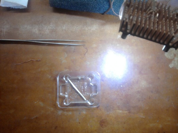

Так как тема про флюсы мне не очевидна, то приоккупируюсь к этой. :) Чего ей зря простаивать...
Никто не делится технологией выдавливания флюса из тюбика, поэтому покажу как я выхожу из этой ситуации.
Для буферной зоны я использую закрывающуюся коробочку от процессора, в которой так же хорошо укладывается спичка.
Выдавливаю туда из тюбика с запасом, закрываю тюбик и пользуюсь из этой коробочки - удобно, чисто.
Вышеупомянутый RMA-223 я опробовал на размерах 0402 и 0603. при самом тонком жале паяльника и температуре "300" - никаких шлаков не наблюдал, растекается флюс умеренно. Вообщем, своим экземпляром я остался доволен, учитывая невысокую цену (порядка 150 руб.) Надо будет ещё опробовать на SOICах и BGА.

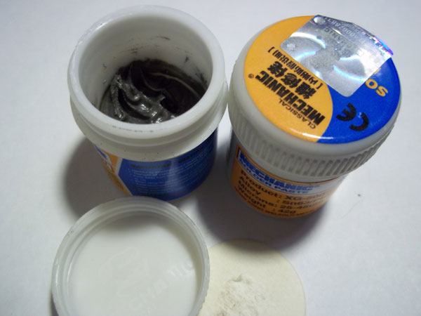

Более-менее приличная паста, даже когда полузасохшая, при нагреве феном дает нормальную пайку в месте нанесения. Главное, чтобы она хоть чуть-чуть прилипала. Я говорю о пасте "Mechanic", купленной на DX, которой сейчас продолжаю пользоваться.
Если у Вас действительно оригинал (имею ввиду с голограмой), то это одна из лучших паяльных паст в соотношении цена/качество!
Паять SMD детали этой пастой у меня получилось с первого же раза! Честно говоря, удивился тому, насколько это просто!
Вот фото пасты:
Купить с бесплатной доставкой можно здесь free shipping, (2 pcs/lot) XG-500 42g Soldering Solder Paste 100% brand new
Да, паста точно такая же, с наклейкой, и куплена там же. Насчет лучше/хуже по сравнению с другими, ничего сказать не могу, т.к. другими пастами никогда не пользовался. Впрочем, пользуясь этой, я пожалуй не могу сформулировать, что бы мне еще такого потребовать от паяльной пасты. Ну, разве что, чуть бы полегче остатки флюса оттирались после пайки. Хоть его можно и не смывать, но эстетика требует.
Насчет сроков хранения могу сказать, что года за два с половиной, при содержании в холодильнике, паста еще вполне пригодна для применения по своему назначению. По краям начала подсыхать, но подсохшей оказывается лишь очень небольшая часть всего объема. Кроме того, я подобрал примерные пропорции для разжижения подсохшей пасты флюсом RMA-223U. Если не перебарщивать с флюсом, то разведенная паста и оригинальная малоотличимы, что на вид, что при пайке.
