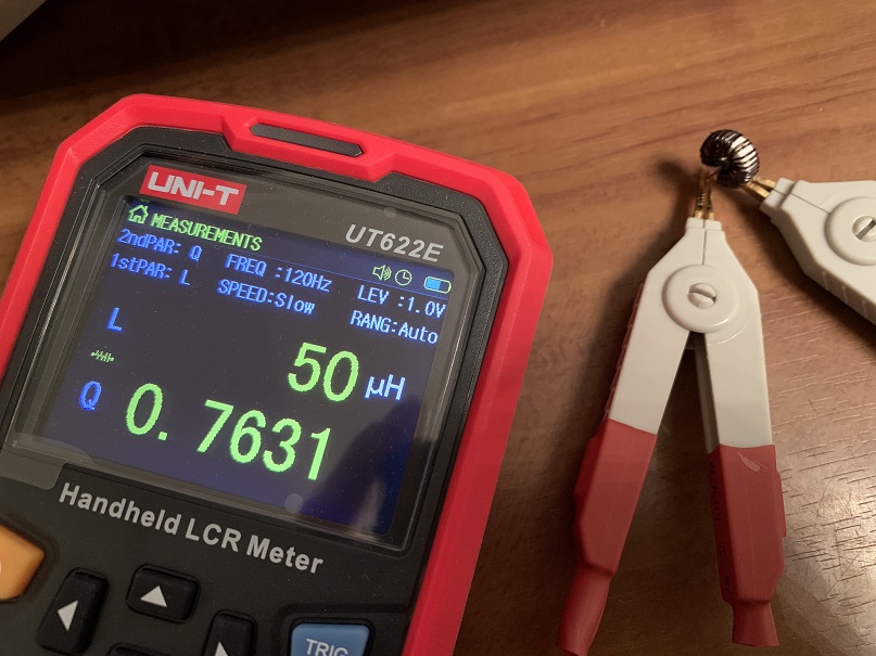

С чего началось. Коммутатор Zyxel GS1008HP (PoE) стал гонять цветомузыку после 3-5 мин. работы. До этого проработал без выключения 5 лет. Вскрыл, увидел место, где сильно греется.
Это над преобразователем DC/DC 55В -> 12В, Преобразователь построен на LM5575, частота внутр. генератора задана выше 400 КГц. Очень сильно греется индуктивность выходной сглаживающей LC-цепи. После ее нагрева и начинается цветомузыка. Выпаял катушку и конденсатор до кучи (он не вздутый, но подкопченый). На фото может, не видно, но состояние обмотки плохое, изоляция потемнела и местами осыпается.
Стал проверять LCR-метром, вот и возник топик.
Интересно, что в поздних выпусках производитель изменил конструкцию корпуса - напротив этих элементов появились вентиляционные отверстия.

На фото всё выглядит вполне логично, особенно если предположить, что сердечник - низкочастотный. Не потому ли он греется, что проблема с рабочей частотой?
Его индуктивность вплоть до 10 кГц практически не меняется. На 100 кГц идёт резкое падение добротности и также падение измеренной индуктивности. Первые четыре частоты - вполне вписываются в погрешность метода и рабочую частоту дросселя.

oldbulb,
по расчету из даташита индуктивность должна быть 13 мкГ. Но … на какой частоте?

Для ВЧ преобразователей скорее всего индуктивности нормируются на частоте 100 кГц.

Разумеется на рабочей частоте преобразователя и при комнатной температуре. Феррит теряет свои свойства при перегреве, его больше нельзя использовать.
В вашем случае конденсатор и катушку индуктивности под замену. Необходимо, также, устранить недостатки конструкции, вызывающие их перегрев.
Добавлено after 5 minutes 50 seconds:
А мы тут про диэлектрики и всякое такое... Да еще фото какое-то...
Не кипешуйте, это я попросил.
Кстати, измерения индуктивности нормальные и, скорее всего, соответствуют действительности. Про конденсатор уже ответили.
