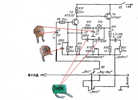

Помогите сделать приставку (вау-вау) для э.гитары.
Спаял не работает.
схема;
На схеме не пойму какие кодёры ставить?
Поставил как на рисунке на схеме
Если незатруднит напишите какие ставить кондёры в (мкф).
Вообще то такая простая схема и не получается.
Там на схеме фуз и вау , фуз я не выделил и делать не стал ,только вау.

0.1 мкФ , 1000 пкФ , 3000 пкФ .
1000 пкФ = 0.001 мкФ
3000 пкФ = 0.003 мкФ

Посмотрите на рисунке_ эти конденсаторы подходят или нет ?
Комментарий к файлу: рисунок
17.jpg [71.59 KiB]
 Заголовок сообщения: Re: Помогите сделать приставку (вау-вау) для э.гитары.
СообщениеДобавлено: Сб ноя 17, 2012 18:19:08
Карма: 120
Рейтинг сообщений: 1088
Сообщений: 22871
Подходят.

А если конденсаторы С7и С9 изменить по номиналу , это отразится на звучании ?
И какую функцию выполняю резисторы R12 и R14.
И не могу придумать как сделать механическое устройсво педали,
чтоб принажатии -изменялось сопротивление резистора-который создаёт
эффект "вау" ?
Может заменить переменный резистор чем то другим ,(фоторезистор и светодиод,
или при плиближении п.магнита могло-бы изменятся сопротивление ?)
СообщениеДобавлено: Ср ноя 21, 2012 18:06:42
Рейтинг сообщений: 59
Зарегистрирован: Вт янв 12, 2010 21:11:22
Сообщений: 2602
Откуда: Волжский Волгоградской обл.
Да измениться.
Они являются частотозадающими элементами совместно с С7,С8, С9 и R13.
Это пожалуй самое сложное в подобных приставках. На педаль крепиться изогнутая зубчатая планка, а на резистор одевают шестерню. И обязательно нужно ставить ограничители хода для педали, дабы в экстазе игры не свернуть голову резистору. Это не единственный вариант.
Если заменить переменный резистор чем либо другим, тогда и схема измениться.
