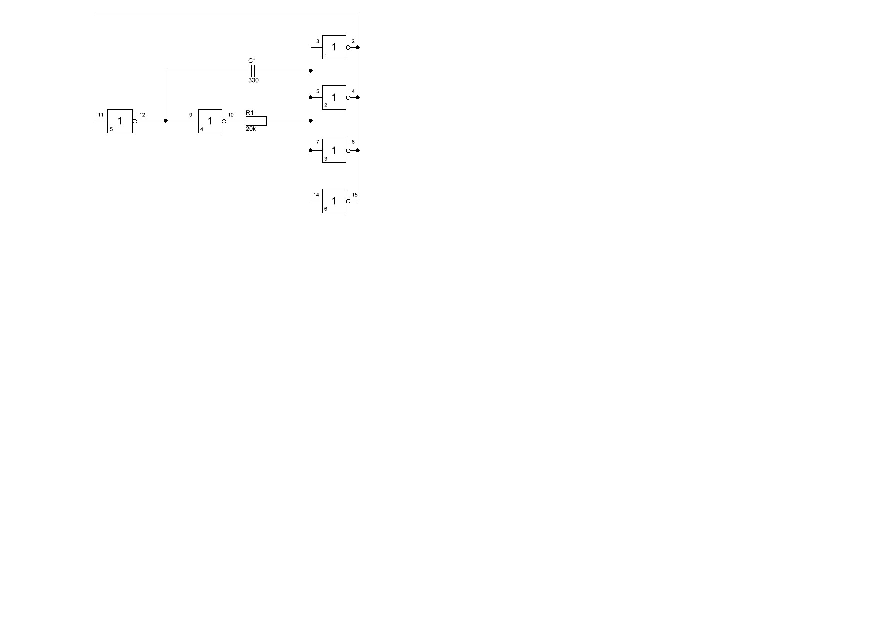

Собрал ERC KIT, но вместо микросхемы HEF4049BP поставил HCF4049UBE Генератор не работает, монтаж проверил, все нормально. Может микруха не та? По распиновке вроде одинаковы. Может функциоал не тот. Схему прилагаю.

Перед тем, как что то делать проверь схему.
Расчерти по человечески микросхему 4049.
Должно быть так, а как по твоей схеме?

если разложить микросхему на элементы по даташиту получается вот такая схема.
Теперь сам видешь что в схеме ошибка. Должно быть как показано раньше.

Собрал по выше приведенной схеме все равно нет генерации почему то. Что то с генераторами не везет)))Завтра на Митьку, куплю HEF4049BP/ Может все таки дело в микрухе HCF4049UBE

Короче, выпаял старую, впаял панельку, воткнул новую и все заработало. Наверно или перегрел или от статики полетела. Век живи, век учись.. Спасибо всем, тему пока не закрываю, может еще что нибудь будет)))
