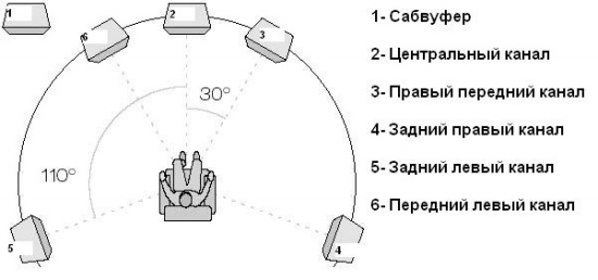

Всем привет!
Есть такая штука Hyundai H-DVD5001 (с поддержкой 5.1) и есть акустика 5.1 от домашнего кинотеатра (акустические кабели подключаются через нажимные зажимы! повторюсь - кабели не имеют никаких штекеров, а включаются напрямую в обоих "направлениях"). У ДВД плеера подключение к 5.1 насколько я понял - посредством "тюльпанов".
Есть ли возможность подключить все в единое целое со звуком разумеется 5.1.
Заранее благодарю!

Легко . Добавьте 6-канальный УНЧ и все получится.

Для меня это не легко :)), это ведь или купить нужно на Aliexpress или самому на плате собрать!
и кстати, зачем усилитель? раз ДВД поддерживает 5.1, я полагаю усилок встроен в него.
P.S. (у меня есть двухканальный 2.1). А обойтись какими-нибудь переходниками никак? или тут дело в физике?
Добавлено after 8 hours 41 minute 13 seconds:
Re: Подключение акустики 5.1 домашнего кинотеатра к DVD плееру
а ко всему к этому -УНЧ какой мощности должен быть для данного случая? (Мощность акустики 105 Вт)
Ты путаешь двд- плеер с двд -ресивером . В плееры не встраивают УНЧ .
у каждой колонки такая мощность или это суммарная ? Выложи фотки акустики , если не можешь определить
Поддержка 5.1 совсем не означает наличие увеселителя. Если бы последний там был, то на картинке филейной части вашего DVD значились бы не аудиовыходы, а выходы на акустические системы.
Вам по-любому нужен будет усилитель, дело именно в физике, как вы и сказали, никакие переходники не увеличат мощность выходного сигнала с плейера.
Резюмируя, вам нужен пятиканальный усилитель. Можно сделать его самому, можно купить конструктор - набор компонентов или поблочно, можно купить готовый усилитель или ресивер.
Будете делать сами, ориентируйтесь на мощность ваших АС (что-то мне подсказывает, что ваши 105 Вт - это китайских Вт, реально Ватт 5-максимум 10 скорее всего). Во некоторых случаях, если фронтальная пара самая мощная, можно сделать 2 усилителя более могучими, а 3 поменьше. Можно вытащить динамик и посмотреть на него сзади, там иногда в маркировке указаны его более-менее реальные мощность и сопротивление.

проще всего купить комп.акустику 5.1 , а пока воткнуть имеющуюся 2.1 в стереовыход

Акустическая система 5.1 это шесть каналов усиления.
Может быть есть смысл прицениться к новому AV ресиверу или попробовать купить недорого подержанный.
