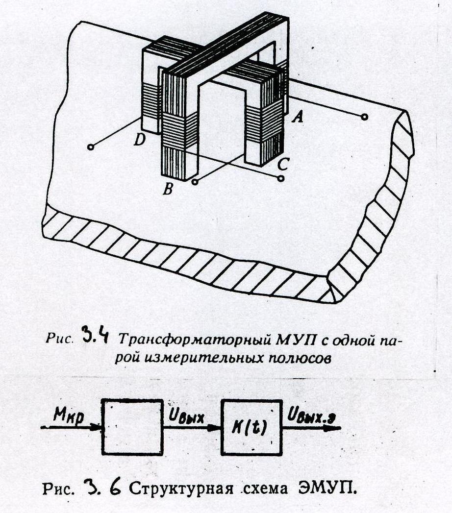

добрый день.
никто не встречал расчет магнитоупругого преобразователя?
примерный вид прикрепил. состоит из 4 катушек: 2 - питающие переменного тока, 2 - для снятия сигнала переменного тока.
необходимо сделать катушки съемными? из чего сделать каркас катушки в домашних условиях, чтобы при намотке не развалилась и магнитный поток в сердечнике, на который одевается, не уменьшался. как мотать: изолировать слой от слоя бумагой
или нет. как упростить процесс намотки, я так понимаю, мотать не менее 1500 витков на катушку.
заранее благодарен.
1.JPG [169.53 KiB]

Каркас можно склеить из стеклотекстолита или оргстекла
Изолировать конденсаторной бумагой
Мотать виток к витку
Можно собрав простейший станок для намотки
