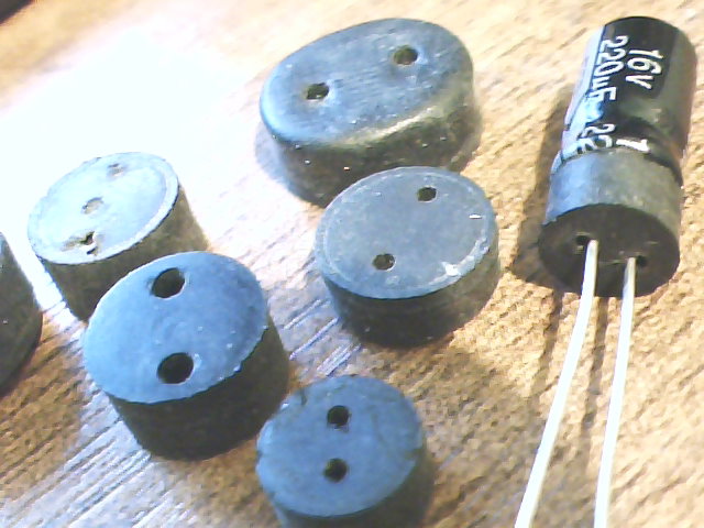

Не спешите выбрасывать негодные, вздувшиеся электролиты.
Их резиновые части можно использовать в качестве прокладок для других электролитов.
Для примера я надел такую на новый электролит.
95665.jpg [67.44 KiB]
