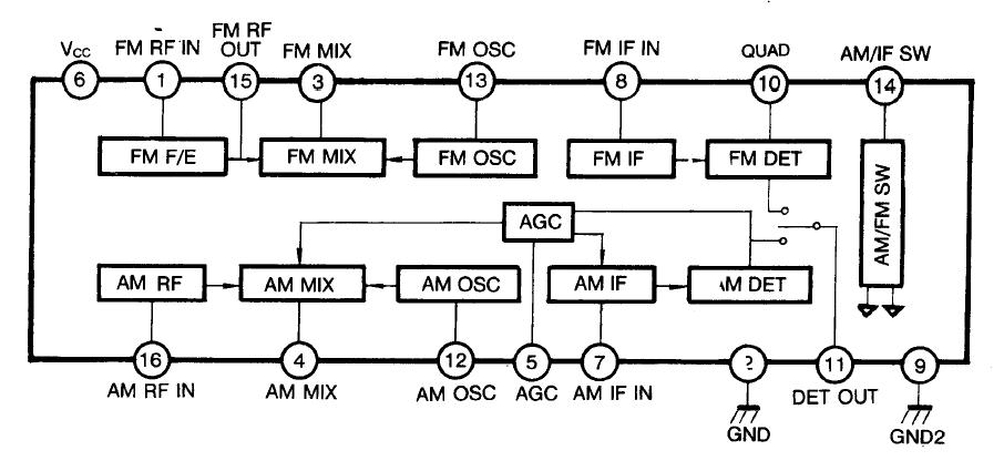

Здраствуйте! Случилась у меня беда сгорел тюнер в ресивере. Так как сгорело все напрочь решил сделать новую плату с применением микросхемы ka2297 и an7410. Все впринципи понятно, но нужна индикация сигнала, а как ее сделать ума не приложу и потом не понял, что означает frequency check с выхода 12 микросхемы стереодекодера an7410?
ЗЫ прикрепляю даташиты микрух

Не понятно, а индикация какого сигнала требуется? Уровень сигнала РЧ? Уровень звукового сигнала или индикатор наличия стерео сигнала?

А простите забыл указать уровень рч надобен)

Как я понял надо подключать к АРУ микрухи через такую
Комментарий к файлу: Индикатор
индикатор.JPG [19.74 KiB]
схему? Тоесть к 5 ноге микрухи исходя из внутренностей
