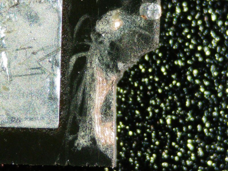

Подскажите,
Можно снять дамп с Flash-памяти (NAND) корпус WSON8 (GIGADEVICE-GD5F1GQ5REYIG), если отсутствуют три пятока ?
Контакты присутствуют:
SO/SIO1, VCC, HOLD#/SIO3, SCLK, SI/SIO0
Отсутствуют:
CS#, WP#/SIO2, VSS
Flash-память.png [58.64 KiB]

Аккуратно сточить (сошлифовать) корпус в районе этих ножек и припаяться к тому, что осталось.

Дело в том что, там не к чему припаиваться
То что видна медь это корпус-земля
А где сами пятоки там даже следов нет волосинки меди
photo_2025-09-25_23-02-14.jpg [184.34 KiB]

Прям торец шлифуй пока тоненькие не увидишь волоски. Там потом медным купоросом наращивай. Как на каплях видел наверно разварено, примерно такие на срезе увидишь

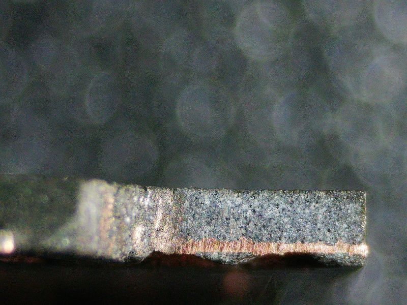

Сточил с торца, ничего не вижу кроме медной пластины земли, не пойму где проводники...

Полировать надо, они очень тонкие

Там проводники настолько микроскопические, что даже не лудиться

Они и не будут лудиться. Я поэтому про гальванику и писал тебе выше

Vss если оборван - само по себе это не беда, достаточно чтоб хотяб на 1 из входов присутствовал низкий уровень с подтягивающим вниз током, достаточным для питания чипа на нужной скорости. напряжене на Vcc ноге при этом может потребоваться поднять на ~0.6V, если оно низкое (менее 3V).
у меня пару раз получалось восстановить контакт с полированным спилом без гальваники ~ таким способом:
- если отпаяна то запаиваешь живыми ногами на макетку
- приклеиваешь тонкие медные жилки ~0.05 на спинку цианакрилатом, 1 конец - заранее уже запаиваешь на макетке и проводок к ней наружу
другой конец приклеенной жилки - загибаешь крошечной петелькой ~0.5..1mm вокруг места где заполирован срез волоска и облуживаешь эту петельку оставив жирную каплю припоя в ней.
- внешний проводок вывода и любой живой вывод с pn переходами до восстанавливаемого вывода подкючаешь к мультиметру в диодтест. в нужной полярности. (при живом Vcc - если к нему черный - а на вход - красный то покажет 1..2V , попробовать на живом входе)
-если сразу повезло то быстренько читаем пока не отвалилось,
если нет то глядя на мультик греем капельку паяльником и убираем паяльник в несколько попыток
(обычно во время прогрева контакт есть а после убирания - может оборваться, немножко настойчивости и везения)
добавляем по ффкусу разные флюсы, я rma люблю :) еще можно капельку термоклея, или полеуретанового или резинового, поплевать через левое и прочее, вобщем кому что надежно помогает :))
- и потом, если это был долгосрочный ремонт - аккуратненько смываем лишний флюс тем чем он смывается, минимизировав механическое воздействие.
и заливам эпоксидкой, всевремя проверяя контакт.
