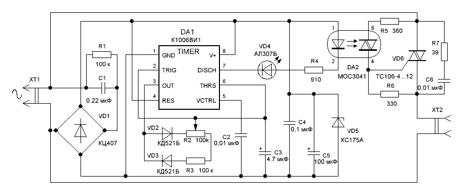

Dimmer_01.JPG [60.72 KiB]
Автор:  Borodach [ Вс мар 20, 2011 17:27:57 ]
Заголовок сообщения:  Re: таймер 555 как бороться с помехами
Вариантов обычных регуляторов на 555 так много, правда эта схема на низкое напряжение, но её не сложно переделать и на 220 ... . :)

вот теперь более подробно
специально нарисовал схему(правда от руки) чтобы было видно
про что говориться.
всего таких устройств 3 два из которых работают и не заикаються
а у третего такая проблема (проявилась на практике)
-при измирений напряжения в точка +12V и В.
вольт метр показывает 1.78В когда в точке Б=1.(и светодиод еле светиться хотя у собратьев светит ярко)
а когда в т.Б=0 показывает минус 0.3В
нагрузкой служит блок RAM1A60D25 к которому нет притензий(http://doc.chipfind.ru/carlo/ram1a60d25.htm)
транзистор КТ972А думаю справляеться с такой работой (http://www.chipinfo.ru/dsheets/transistors/1972.html)
к алгоритму работы притензий нет
П.С.
-что могло вылитель
-причина поломки
-как бороться
ABCD0009.JPG [101.71 KiB]
Автор:  Borodach [ Вт мар 22, 2011 09:21:33 ]
Измерять надо относительно общего провода, т.е. в вашем случае относительно минуса.
Если напряжение переходит в минуст, то это значит, что схема возбуждается, т.е. надо проверять времязадающие элементы, монтаж и сами микросхемы ... .
