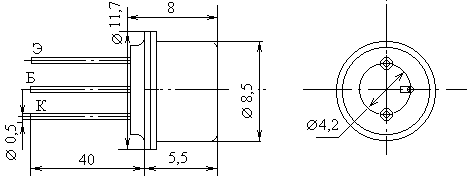

Здравствуйте! Есть схема, где требуется транзистор МП37Б. Не подскажете где у него К,Б,Э.

Пожалуйста! :)
MP37.GIF [3.61 KiB]

Спасибо большое!! :wink: а такое расположение у всех МП?

Примечание: у транзисторов МП35 - МП42 цоколёвка одинаковая.
