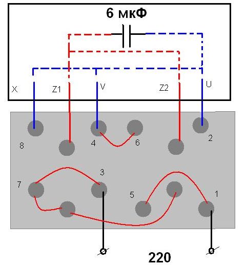

Добрый день, господа! Обращаюсь за советом. Есть двигатель, производство Германия. Лет 10-15 ему. Работал в качестве шлиф-мотора. Характеристики: 220В, 50 Гц, 500Вт. Проблема в Трёхпозиционном переключателе - 0, 1 (1500 об/мин), 2 (3000 об/мин). Он частично разрушен (на фото). Часть отсалась - чёрный клеммник. Из движка выходит 5 проводов! 3 чёрных (X, U, V) прозваниваются. Сопротивление X-U= 21Ом, U-V=34Ом, X-V= 21 Ом. И 2 красных Z1 и Z2, сопротивлением 56 Ом. Кондёр на 6мкФ. Пусковой он или рабочий... Хочу восстановить работоспособность его - есть возможность новый переключатель (обычную трёхпозиционную кнопку) врезать на переднюю панель. Вопрос - как это сделать? не знаю, был ли родной переключатель обычным тумблером, или он был одновременно пусковым кондёром например. Заранее благодарен за советы.

зделайте несколько фото(с разних сторон) етой колодки что у Вас внизу фотки(ето остатки включателя???) .... набросайте что есть у вас сейчас на схеме и виложите здесь. укажите куда идут входние провода 220в и куда подключен кондер, нарисуйте схему того что у Вас есть.

набросал схемку того, что видно снаружи. По предложенной выше ссылочке посмотрю, может поможет.

метод научного тыка как всегда себя оправдал. Суть: подал 220 на Z1-Z2 и U-V. Соблюл все меры электротехнической предосторожности - поставил даже 2 предохранителя на 5А на входе. Ничего не сгорело и не нагрелось деже спустя 3 мин работы. Обороты не считал - но из личного опыта прикидываю, что это как раз 3000 об/мин. Теперь бы понять, как подключить провод X, чтобы изменить число оборотов до 1500.

Поправочка.. Сегодня решил погонять двигатель подольше. Через 5 мин задымил, собака! кондёр холодный. греется статор. По звуку работы не похоже, что проблемы с трением движущихся частей. Дело в подключении... Обратил внимание, что внутри остались следы (прокладка) от крепления ещё одного неизвестного элемента. Возможно реле (на фото прямо посередине, светло-коричневый квадратик). Похоже, придётся искать кишки от какого-нить аналогичного прибора (вытяжка, вентилятор или тп).
