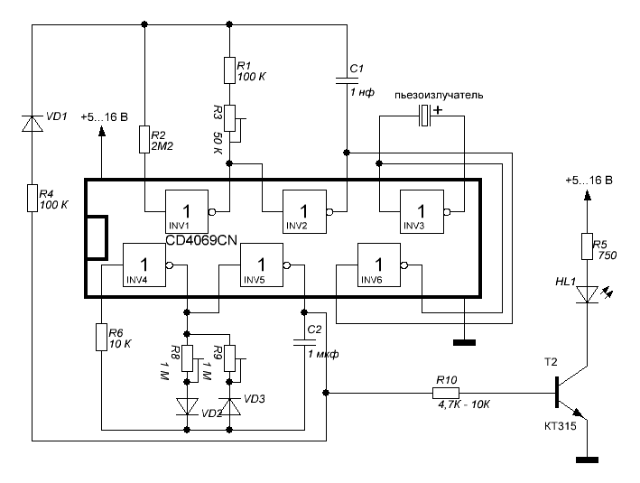

Как сделать чтоб при пропадании напряжения 12В пищалка несколько раз пикнула? Фактически надо после пропадания напряжения с блока питания подать на неё питание в течении нескольких секунд. (от 12В аккумулятора).

Jemchug писал(а):
Зачем аккумулятор нужен?
Для резервного питания :)
Что-то я не совсем понял. Можно пару слов про работу схемы? На DD1 собран генератор?
Конденсатор заряжен до 12 вольт, но генератор не пищит, т.к. на вход подается единица с БП.
Если 12 вольт на БП пропадет, то на входе генератора будет подан ноль и он будет пищать пока не разрядится конденсатор.

Soir писал(а):
можно использовать идею Jemchug и доработать Вашу пищалку с минимальным количеством деталей. Для этого выложите окончательный вариант Вашей схемы.
Если новый, то идею Jemchug нужно дополнить еще одним генератором (на оставшихся двух элементах 561ЛЕ5, то есть в итоге все равно получится Ваша предыдущая схема), чтобы получилось именно "несколько раз пикнула", а не "пропищала какое-то время".
Вот мой оконечный вариант (правда светодиод теперь подключён через транзистор другой проводимости).
download/file.php?id=48130
Что-то в этом роде. От емкости С3 зависит количество пиков.

Soir писал(а):
Это получается когда питание есть - оно тормозит генератор на инверторах 4 и 5? А когда питание пропадает - оба генератор запускаются питаясь от С3?
Да, именно так. Емкости С3 должно хватать на заданное время работы микросхемы, светодиода и звукоизлучателя. Звук, скорее всего будет "умирающий". То есть, по мере снижения напряжения на С3 будет меняться тональность звука и его громкость. Но это самый простой и экономичный вариант. Если нужна более четкая и красивая озвучка - схему нужно усложнять.
Да, звук глохнет. Причём быстро. Судя по показаниям мультиметра эта конструкция жрёт 35мА. И конденсатора 10 000мкф хватает лишь на 2 жалких пика ( :cry: ) остальные уже не слышно.
Может запитать пищалку от аккумулятора через транзистор с времязадающей цепочкой?
Накопал тут подобную схему: http://radiokot.ru/lab/analog/02/
Там правда счётчик с ключиком и пищалкой с автогенератором - аналог моей конструкции :))
А подключение через инвертор оригинально...
