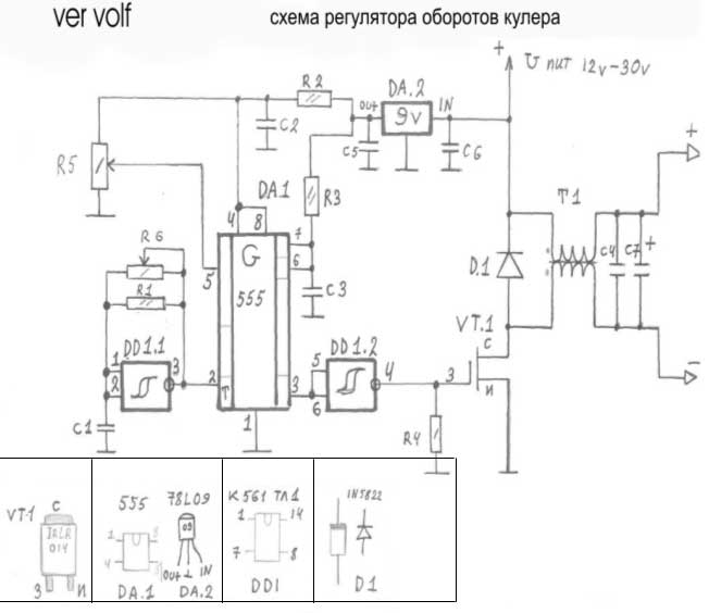

Я когда-то делал вот так (см. вложение), но мне надо было еще и обороты корректно измерять по встроенному датчику, поэтому требования к питанию вентилятора были довольно жесткие (иначе встроенный датчик Холла глючит).
А в Вашей схеме, самое простое будет действительно поставить конденсатор. Пробовали уже? :)
Вопрос: у Вас осциллограф есть? Можно было бы посмотреть, что там в схеме происходит..
Чтобы убедиться в работоспособности схемы можно вместо вентилятора подключить светодиод с резистором - его яркость должна регулироваться.

http://www.modlabs.net/pics/vvrheo/scheme1.jpg
Вот такое решение есть- выход через дроссель (феррит кольцо, на нем 30 витков провода намотано...) наверное мне так и нужно сделать, тем более кольца феррита могу с материнок горелых поснимать в питании процессора стоят...

Ну там же все равно конденсатор электролит.
Думайте сами, решайте сами ... а вот он-лайн перевод на корявый русский http://translate.ru
СообщениеДобавлено: Чт сен 27, 2007 08:50:30
Зарегистрирован: Вс мар 04, 2007 01:17:12
Сообщений: 690
ну да, стоит... незнаю, может это потому что нужен дроссель, но у меня при емкости в 47 Мкф (параллельно кулеру) обороты практически не регулируются почему то. Вот с дросселем не пробовал, позже намотаю посмотрю, может с ним и можно кондер поставить.
