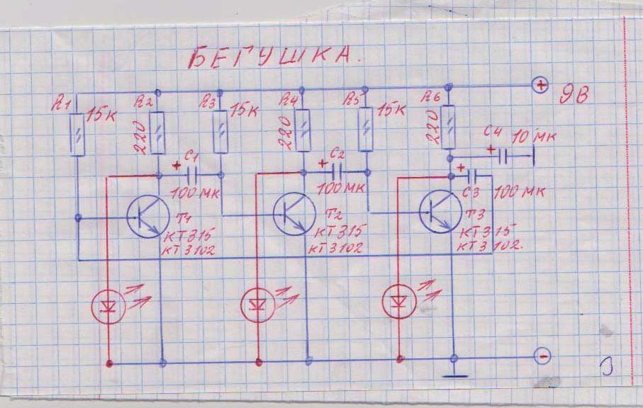

Добрый день. Понадобилось собрать трёхфазный мультивибратор.
Собирал по следующей схеме:
И возникла такая проблема: мультивибратор очень нестабильно и редко запускается.
Чаще всего при включении горят ВСЕ светодиоды.
Все элементы проверенны на работоспособность.
В чём может быть проблема?

Видимо транзисторы попались хорошие. Попробуйте увеличить R1,R3,R5 раз в десять.

С спасибо помогло.
Ещё такой вопрос:
Каким номиналом должны быть эти резисторы для напряжения питания 9-12 вольт?

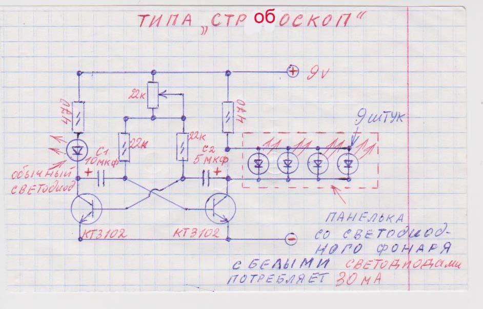

Подскажите пожалуста что нужно поменять(я предпологаю что это кондер) в этой схеме
чтобы увеличилась частота импульсов (и как сделать ее регулируемой если что).
Я поключил бесколекторный движок от флоппи через эту схему - крутиться ,но както вяло. думою он может быстрей , еслиб только частоту подачи напряжения на обмотки увеличить .

Привет, те генераторы что выше у них эффект не бегущего огня а бегущая тень , то есть два светодиода горит один потухший , и этот потухший перемещается по порядку. Вот при таком включении светодиодов получается эффект бегущего огня,
бегушка.jpg [96.19 KiB]
тут два потухших , и один светится, и этот свет перемещается по порядку. в этой схеме стоит конденсатор С4 на 10 мкф , и для этого генератора и для тех что выше это обязательный элемент, с помощью него мультивибратор уверенно запускается. По поводу изменения частоты переключения этого мультивибратора, тут вопрос такой задавали, для этого базовые резисторы ( в моём варианте это резисторы на 15к) нада отпаять от положительной шины питания , спаять эти отпаяные конци вместе, и между ними и плюсом питания поставить переменный резистор ,где то на 10 килоом будет достаточно. Вот как в этом, двухканальном мультивибраторе
вот так ?

Да, именно так, но переменный резистор желательно поставить где то на 4,7к но небольше ,потому как 1к будет изменять частоту слабовато.
ген 3к.jpg [38.74 KiB]
И, резистором частота будет изменятся в небольших пределах, если нада изменить основную частоту более существеннее, то нада подобрать конденсаторы , в большую или меньшую сторону, в зависимости от того какая частота нужна, и поставь конденсатор тот что на 10 мкф в моих вариантах стоит , он не помешает, а генератор уверенно будет запускаться
