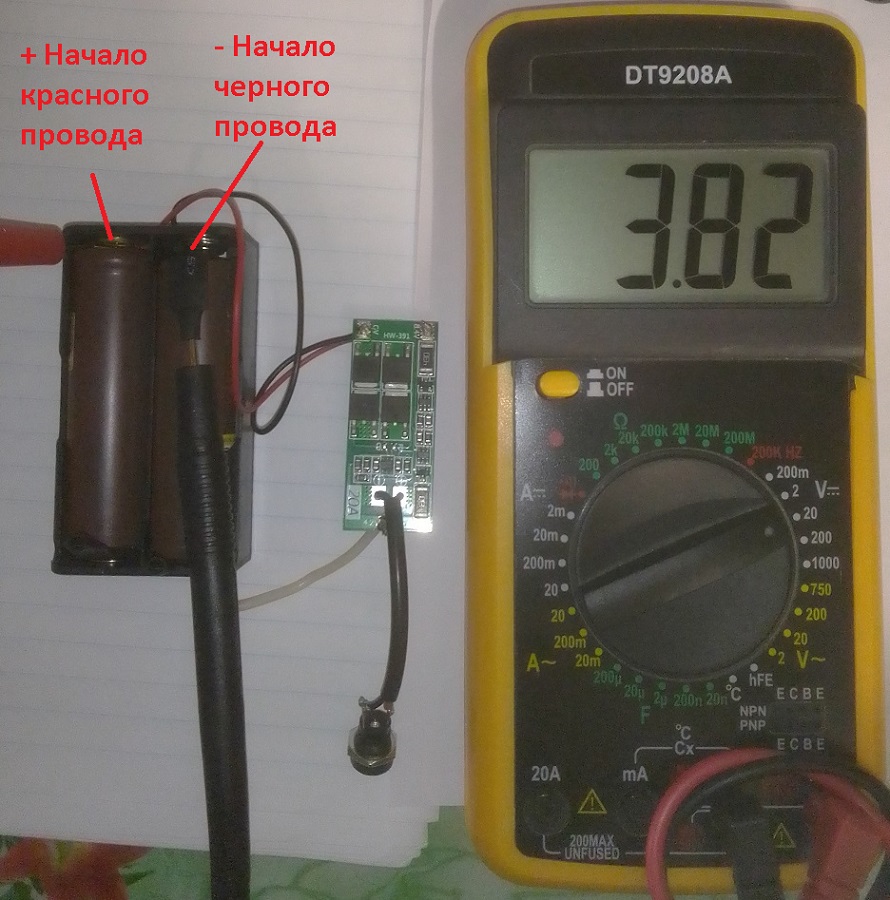

Добрый день. Пришла из Китая плата. Собрал по схеме. Замеряю напряжения и не пойму, что не так.
Аккумуляторы новые, полностью заряженные. Соединены последовательно. Рассчитывал увидеть 8,4 В на выходе. Измеряю между + и - клеммами на плате 0,5 В. Между клеммами 0V и 8,4V напряжение 3,5 В. Между клеммами 0V и 4.2V напряжение 4,2 В. Между клеммами 4,2V и 8,4V напряжение обратное почему-то -0,7 В, хотя должно быть тоже 4,2 В. Что может быть?
HW-391.jpg [211.45 KiB]
HW-391 (2).jpg [253 KiB]

Подключил на клеммы + и - зарядное устройство на 8,4 В. На клеммах + и - 8,4 В. На всем остальном ничего не изменилось, как и писал ранее (Между клеммами 0V и 8,4V напряжение 3,5 В. Между клеммами 0V и 4.2V напряжение 4,2 В. Между клеммами 4,2V и 8,4V напряжение стало 0,7 В, хотя должно быть тоже 4,2 В). Видимо дохлая плата.
IMG_20230411_093302.jpg [231.49 KiB]

А аккумы точно подключены? и везде контакт есть?
не может такого быть, чтоб на аккуме 4,2 было, а на прицепленной к нему плате -0,7 и при этом нормально припаяные провода не пускали едкий дым...
проверяй монтаж! ... ну, и сами аккумы...

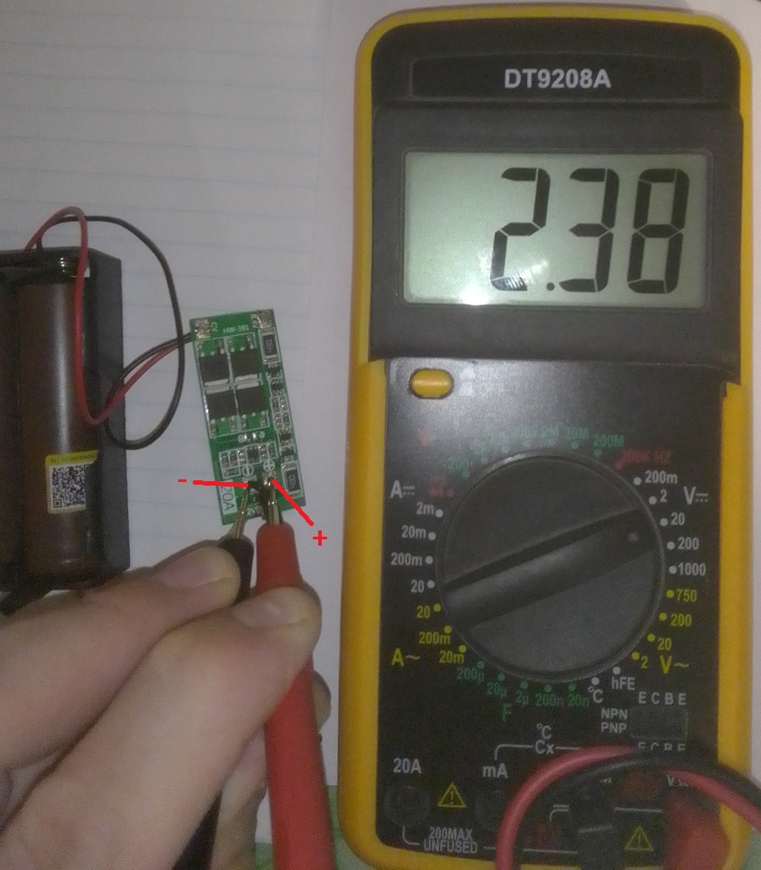

Поставил аккумуляторы. Зарядное отключил. Замерил напряжение на 2 и 3 контактах микросхемы BB3A. У одной из микросхем на 2 контакте должен быть 0, а там около 3,5 В. У второй такой же микросхемы все как по даташиту. На 6 ножке микросхемы BB3A (у которой на входе напряжение в норме) относительно 0V напряжение 0. А вот у второй (у которой напряжение на входе не в норме) наоборот напряжение около 4 В.
HW-391 (3).jpg [251.62 KiB]

BeatMaster, Вам не кажется странным, что от батарейки 4,2 до платы дошло только -0,7 Вольт?
Вот, Ваше-же изображение развернул в схемку...
Проверяй красный провод!

эBeatMaster, у тебя на аккумуляторах есть ушки, померь напряжение между точками 8,4В платы и плюсовым ушком верхнего аккумулятора, а затем между точкой 4,2В платы и нижним ушком верхнего аккумулятора. Важно сделать замеры именно на собранной схеме!
Мерять можешь любым прибором, большой точности не требуется.
пока я подозреваю, что пластик, натянутый на ушко аккумулятора не дает образоваться контакту батарейного отсека с полюсом аккумулятора (скорее всего с плюсовым)

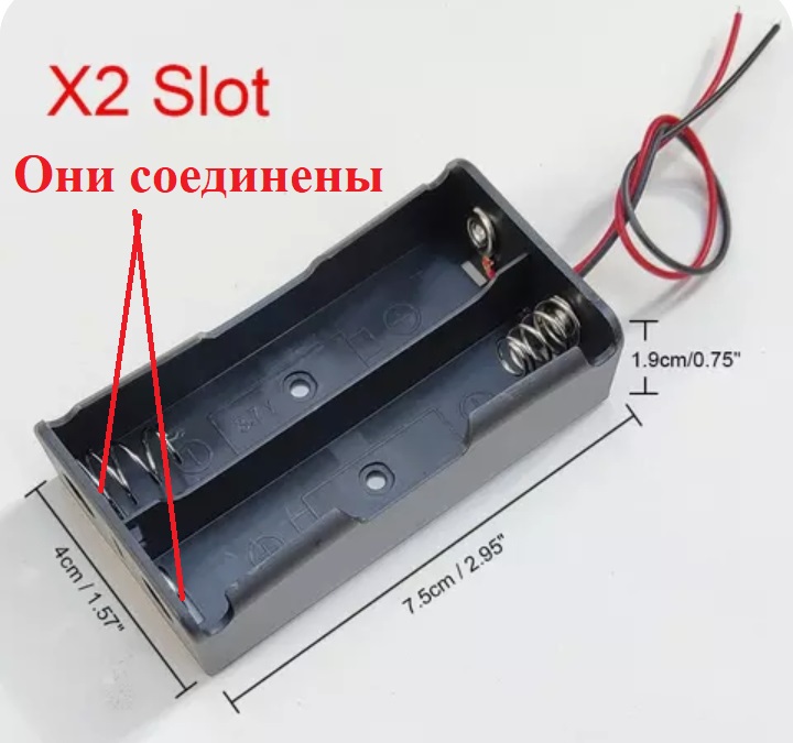

Проверь, минус верхнего аккумулятора хоть куда-то подключен? (например к плюсу нижнего)
ПС: извиняюсь за долгий ответ, не сразу получилось написать литературным языком... :)))
 Заголовок сообщения: Re: HW-391 плата контроля заряда и разряда 2 аккумуляторов
СообщениеДобавлено: Чт апр 13, 2023 11:22:07
Рейтинг сообщений: 63
Зарегистрирован: Ср ноя 23, 2022 15:10:59
Сообщений: 477
Откуда: Тольятти
Ivanoff-iv, минус верхнего и плюс нижнего соединены между собой железякой пружинистой которая стоит в черной штуке для аккумуляторов.
Screenshot_20230413_123913.jpg [85.02 KiB]
