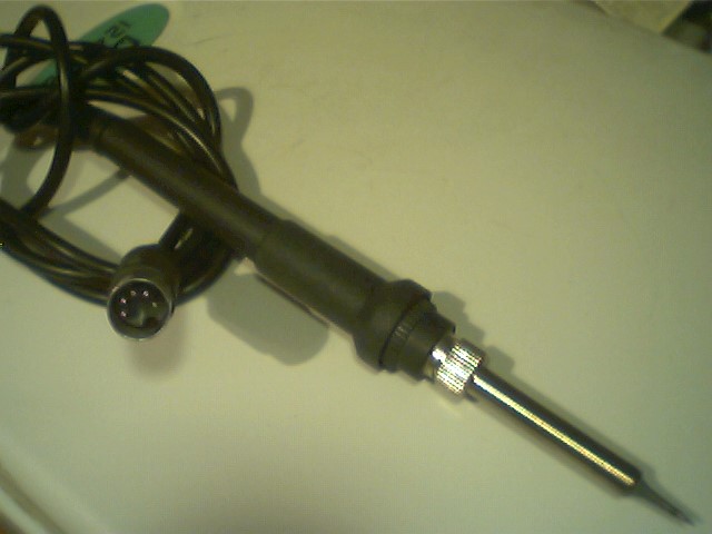

Добрый вечер. Друзья, порекомендуйте пожалуйста рабочую хорошую схему для регулировки температуры жала паяльника, не сложную на доступных деталях. У меня паяльник типа как от паяльной станции. Термоэлемент -- тонкая керамическая трубочка. Я подключаю только нагреватель, термопару не буду использовать. Мне не нужно точная индикация температуры в цифрах. Буду регулировать "на глаз", по плавлению припоя, чтобы не было как каша и не перегревал. Ранее собирал из ж.Радио регулятор И.Нечаева. Но что-то не заработал он как мне надо. И тот был для 36 вольтового паяльника.
п.с. Забыл отметить такой факт, что если подать 24 в напрямую на паяльник, без регулятора, то он сильно перегревается. Но это нормально, на других форумах попадалось, писали что он так и задуман. Чтобы была возможность форсировать нагрев, если надо чтобы сильно жарил. Поэтому необходим регулятор.
https://img.radiokot.ru/files/11368/3xgttgx4ko.jpg
https://img.radiokot.ru/files/11368/3xgtthn9n4.jpg

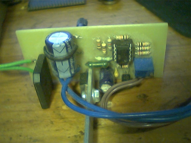

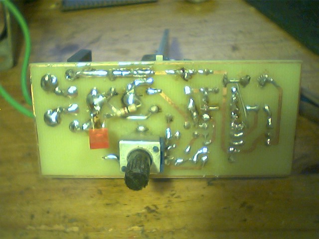

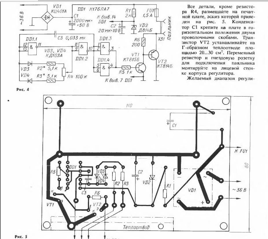

Этот "регулятор"- для паяльника 20~36 вольт- вот:

То, что он "не заработал как надо" - не удивительно- на схеме указан мост КЦ-401А, а это вообще "полумост", с максимальным током 0,3 ампера. На плате нарисован КЦ-405, а он тоже- на ток 1 ампер.
"силовой" транзистор КТ814Б выдерживает максимальный ток в 1,5 ампера.. Ваш паяльник, даже по расчётам- (24 вольта 60 ватт) потребляет ток в 2,5 ампера
Сопротивление холодного жала у моего такого же паяльника-~15Ом, при напряжении 24 вольта это ток 1,6 ампера. (около 40 ватт, хотя китайцы, обычно, пишут 50~60 ватт) :)))
"поймать" нужную температуру жала такого паяльника от ЛБП (регулировкой подаваемого на паяльник напряжения)- достаточно трудно, а, при активной пайке- жало быстро остывает.
Схему я вам нарисую, впрочем, и ваша схема Нечаева вам подойдёт, только с корректировкой, но, я бы посоветовал вам, всё-таки, использовать термопару (если у вас паяльник точно с термопарой) и сделать нормальную простейшую схему регулятора температуры, используя термодатчик паяльника.
зы.. На самом деле- всё равно, что там у вас стоит- просто немного меняется схема усилителя сигнала термодатчика.

dmibr писал(а):
Только трансформатор другой. Вторичка без отвода от средины обмотки, а обычная. Он на фото в самом верху. Это в голубом корпусе от советского паяльника на 24 в. Там два гнезда, выходит переменка 25 и 24 в. Называется "Устройство питающее УП25/220 Цена 9 руб.
Это у вас был такой набор:
https://rw6ase.narod.ru/index1/el_tehn/ ... b_elp.html
https://rw6ase.narod.ru/index1/el_tehn/ ... b_elp3.jpg
Только там трансформатор на 25 ватт, а у вас паяльник на 50. Впрочем, попробовать стоит, советские трансформаторы это вам не современные китайцы
Хотя- проблема тоже может возникнуть- у этот трансформатора, если я правильно понял- как бы две обмотки- на 24 и на 3 вольта. Так вот, 24-х вольтовая обмотка, после выпрямления диодным мостом , на конденсаторе после диодного моста, выдаст что-то около 32~33 вольта, если не чуть больше.

И паяльник по виду и конструкции тоже похож на такой, что у вас на фото. -- Это от паяльной станции, я только припаял советский штекер 5-ти контактный,
Штекер типа "DIN-5" это один из "стандартных" вариантов-
WIN_20251202_04_43_02_Pro.jpg [55.08 KiB]
