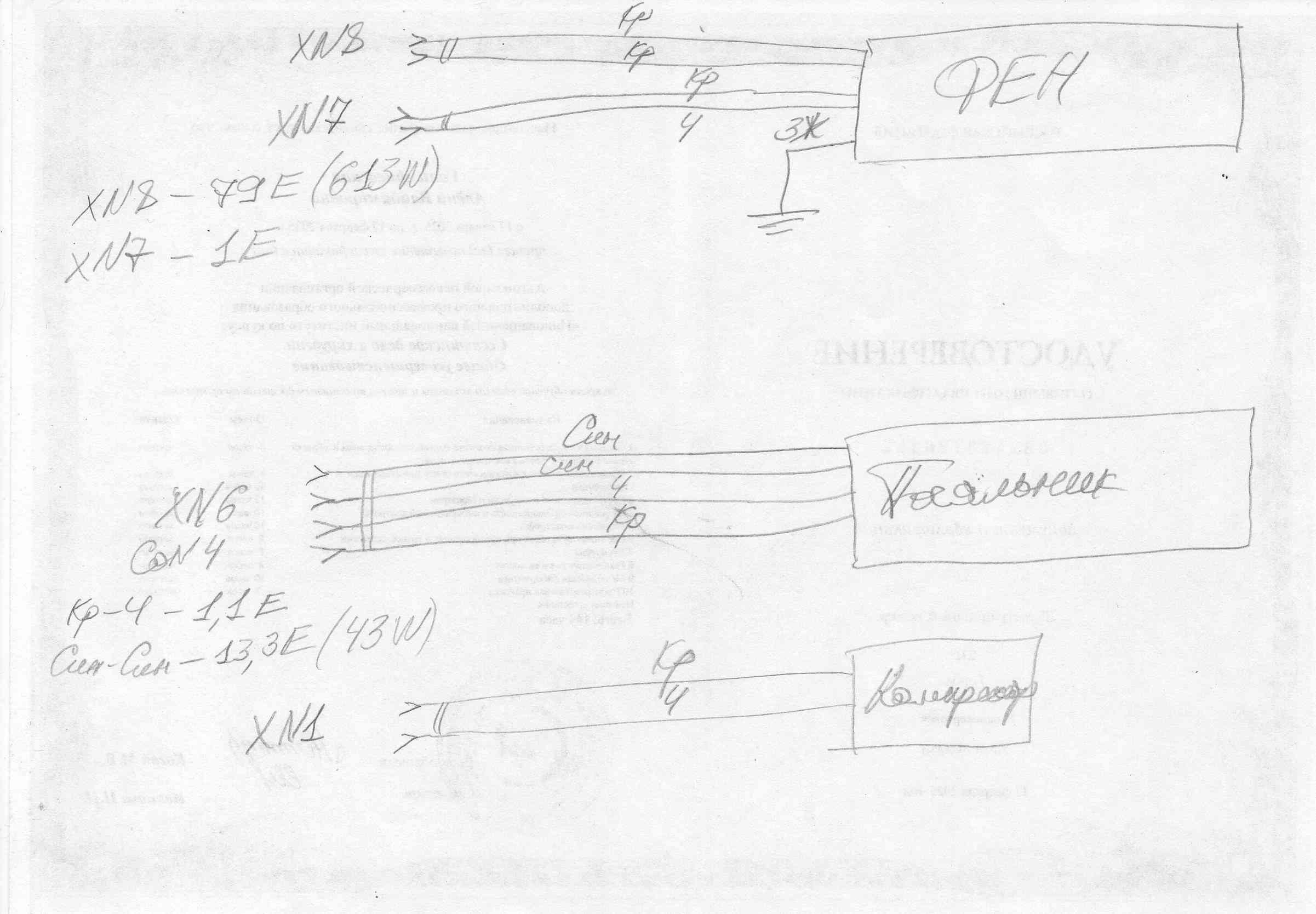

Всем доброго времени суток!
Купил с год назад сей агрегат. В целом устраивал, но в один не очень хороший вечер при включении пошел легкий дымок и перестал работать наддув воздуха в фене.
Точную схему не нашел, поэтому составил с агрегата. Прилагаю. Надеюсь пригодится.
Обозначение микроконтроллера китайцы зашкурили... Остались варианты...
Не влезли еще три рисунка. Чуть позже добавлю.
Дико извиняюсь за качество. Рисовал от руки и для себя. Перерисовывать было лень, а КотоСхем почему-то недоступен.
Может быть как-нибудь выберу время и оформлю схему красиво...
Что касается ремонта...
Начал плясать от насоса. Насос - примитивная качалка с клапанами. Оказался исправен.
Вышел из строя тиристор V2 - BT134-600E и динистор (вроде) V5 - DB3.
Замена не привела к успеху. Пришлось прозвонить весь обвес.
Как ни странно, вышел из строя переменный резистор регулировки потока воздуха RP1 B500K.
После его замены все заработало.

Комментарий к файлу: Разъемы фена, паяльника и дуйчика
img836_1.jpg [102.67 KiB]
