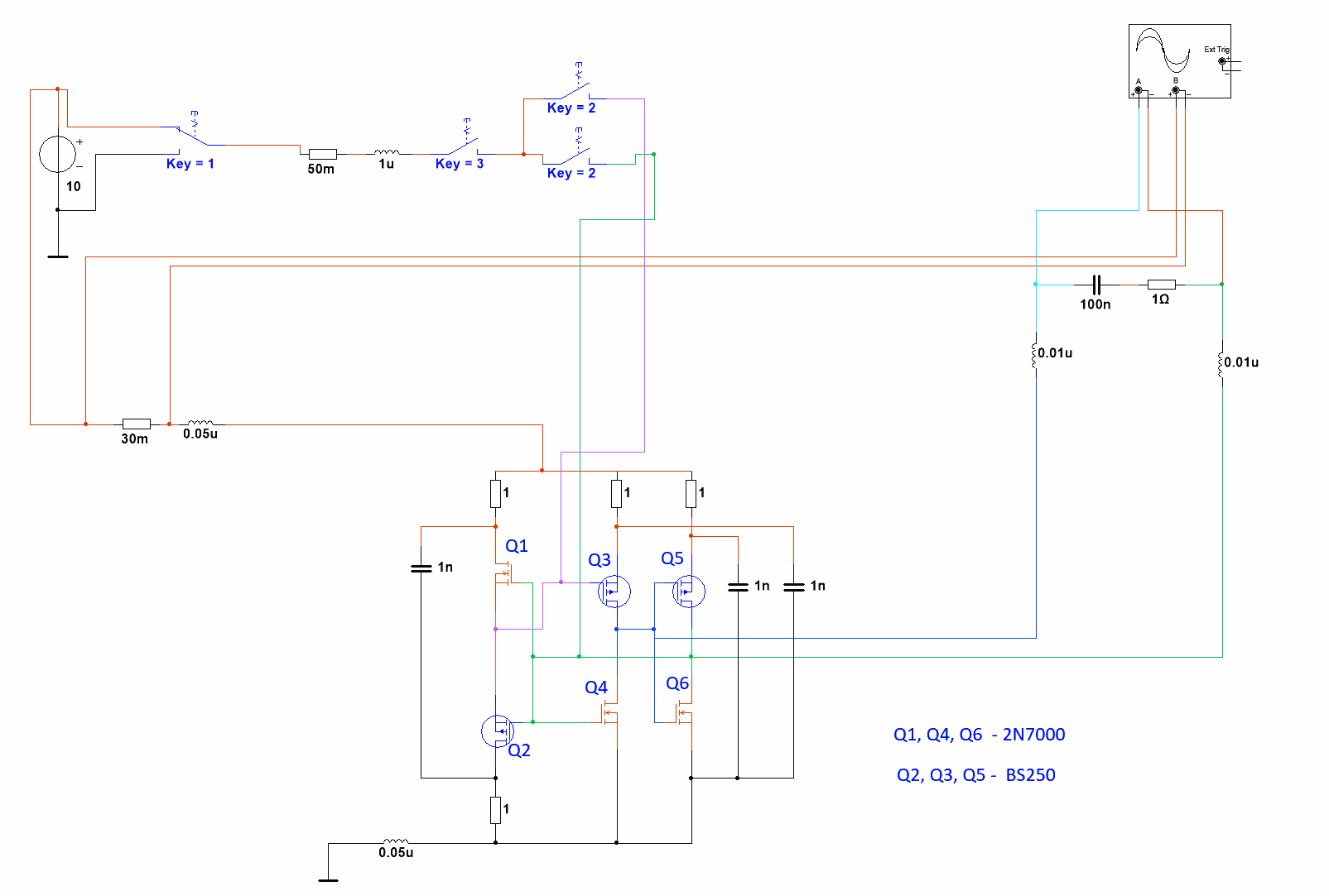

Накидал схемку для того чтобы иногда заряжать гейты тяжёлых мосфетов.
Прогнал через мультисим и засомневался: можно ли так делать? На эмуляторе в качестве тестовой нагрузки конденсатор 100 нф.
При включении на шунте 30 мОм ожидается вот такое безобразие, как на второй приложенной картинке. Там красный график - напряжение на шунте по питанию. Синий - выходное напряжение.
Вопрос "можно ли так делать" скорее относится к конденсаторам в 10 нФ у ножек 2N7000 и BS250. Переживут ли мосфеты момент включения?
Как понять, или посчитать, переживут ли транзисторы?
Комментарий к файлу: На шунте по Vcc при включении будет вот такое безобразие.

Ничего не понял ..... :dont_know:
по порядку:
На эмуляторе
есть "эмулятор" а есть "симулятор"
И мы должны 'достраивать" схему? - Я не буду.
То-же самое. У тебя три пары 2N7000 и BS250 И три конденсатора.
Триггер, с помощью которого я планирую заряжать гейты тяжёлых мосфетов
Триггер !!!!, что-бы создать себе проблемы? :dont_know:
На схеме зеленый провод уходить где-то в небо .......
Где вход?
Где выход?
Ничего не понимаю.
Может поэтому никто не отвечает.

Нет, так делать точно нельзя ! Схема должна быть схемой, соответствовать техническим нормам и быть однозначно воспринимаемой.
А по существу - даже при том, что непонятно, где там усы, а где хвост, и за что тянуть - если там и есть цепь заряда, то цепи разряда конденсаторов не наблюдается. А если есть, то пятерка за маскировку !

Я просто выкинул всё не относящееся к делу - думал, чем меньше деталей, тем легче проанализировать. Тащемта здесь вопрос про SOA Single pulse: в момент переключения через канал будет течь 2 А в течении короткого времени (десятки - сотни нс) с быстрым падением. Это за границами SOA этих мосфетов.
Зелёный провод - вход, по нему триггер переключается.
Если надо, то вернусь с работы - закину полную схему.

Допустим, я догадался, что зелёный провод входной. Но догадка - это не уверенность, даже при условии, что другие варианты назначения отпадают. Но схема явно обгрызена, и что отпущено - неизвестно.
А должна быть функционально законченной.
Ну там , допустим, линии питания можно сократить, не отрисовывая БП, но не функциональную часть.

Я не нашёл в библиотеке СИМУЛЯТОРА трёхпозиционного переключателя, поэтому там переключатели key=2 и key=3 считать одним.
Симулятор потому, что не менее 70% времени я наблюдаю, как оно пытается справиться со своей ошибкой симуляции. Это Multisim 14.1.
Своих мосфетов я тоже там не нашёл, поэтому здесь на схеме BST110.
Чтобы наблюдать переходные процессы во время включения, нужно поставить TMAX=1e-007, TSTEP=1e-011, TSTOP=2,

Смотрим на схему.
Зеленый - выход, НО - ОН ЖЕ И ВХОД!!!!!!!
Какой ток должен выдержит открытый Q6 чтобы переключить выход в плюс?
XentaAbsenta, скажи какая задумка, что требуется? Придумаем что-то.

Он должен выдержать 2А в течении примерно 60 нс - в основном у меня получалось время примерно такого порядка, это если резистивная нагрузка.
Конечная цель именно этой схемы - включить 10 - 12 В с хорошим фронтом ( 30 - 40 нс). Идея такая: сделать выносную кнопку (не переключатель, как на схеме, а кнопку), при замыкании которой триггер переключается на плюсовой выход.
Выход схемы я планирую использовать для открытия очень тяжёлых мосфетов - 100 нф в схеме это для пилотной реализации, посмотреть как оно будет на практике. Тяжёлые мосфеты хотелось бы открыть сильно быстрее 500 нс - чтобы за это время переходные процессы уже закончились.
До этого я уже заказал драйвера (MC34151 - десять штук сразу). Они должны были приехать ещё месяц назад....
В самом конце пути у меня должна быть возможность разряжать конденсаторы в низкоомную нагрузку - хочу вливать 0.33 Дж за 5 мкс.

Для заряда 100нФ за 50нС требуется вых. ток порядка 20А. 2N7000 явно не подходить
