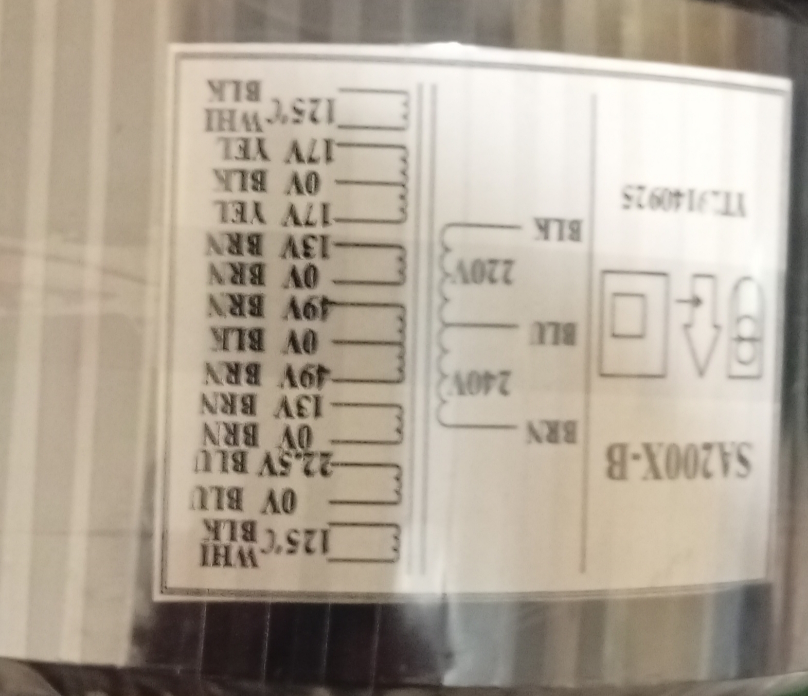

Всем здравствуйте. Помогите, вошел в ступор. Принесли усилитель звука, не работает. Но дело не в этом. На трансформаторе, схема, по вольтажу все понял, а вот верхняя и нижняя строчка, так понял терморезистор, звоню не звонится. Заказал по градусам, ну что бы вставить, там есть место рядом со старым воткнуть. И теперь, заблудился, старый не вылазит, на табличке нарисовано что это обмотка, а разобрать его делов куча. Что означает верхняя и нижняя строчка. Может кто сталкивался, с этим. Не могу загрузить фото. Написано 126°С

Ну, не разбирайте и не меняйте термистор на исправный. Просто положите его рядом, вдруг сам заработает. ;)
В чём, собственно, вопрос? Нужно к Вам приехать и и отремонтировать усь?

Теперь нужно фото сгоревшего и нового термисторов.

Что бы его достать, надо пленку броню снять. Не хочу этого делать. Вот и спрашиваю вас. На усилке нет названия, модели. Завтра принесу микшер, подключаю, поставлю перемычки вместо термисторов, попробую. UK 200 и все название.

Это термо предохранители внутрь обмотки заложили. Можете их либо вообще не использовать, если недогруз трансформатора ожидается, либо в схему защиты включить. Непосредственно в цепь нагрузки лучше их не включать, они скорее всего низкотоковые. 1 А скорее всего.

Судя по фото их там аж 2 штуки стоят. а плёнка эта легко сматывается и обратно наматывается.

У меня "мААААленький" вопрос:
А настолько уж они ОБА нужны, чтобы такое обсуждение устраивать?
Один из имеющихся термопредохранителей, судя по всему- рабочий, вот через него подключите первичную обмотку.
(попутно- у этих термопредохранителей- одинаковый цвет проводов, вы не могли просто провода перепутать?)
Если неисправны оба- подключайтесь вообще без этих термопредохранителей, а, если уж очень хочется- поместите свой новый термопредохранитель внутрь тора и примотайте его каким- нибудь лавсановым или каптоновым скотчем для теплового контакта.

И не на 125 градусов, а на 80 - 90.

Спасибо всем, разобрался, вопрос закрыт. Ходил в мастерскую, руками ногами отталкивались от этого девайса. Причина пустяковая, схему в голове нарисовал, и дошло.
